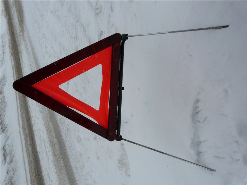

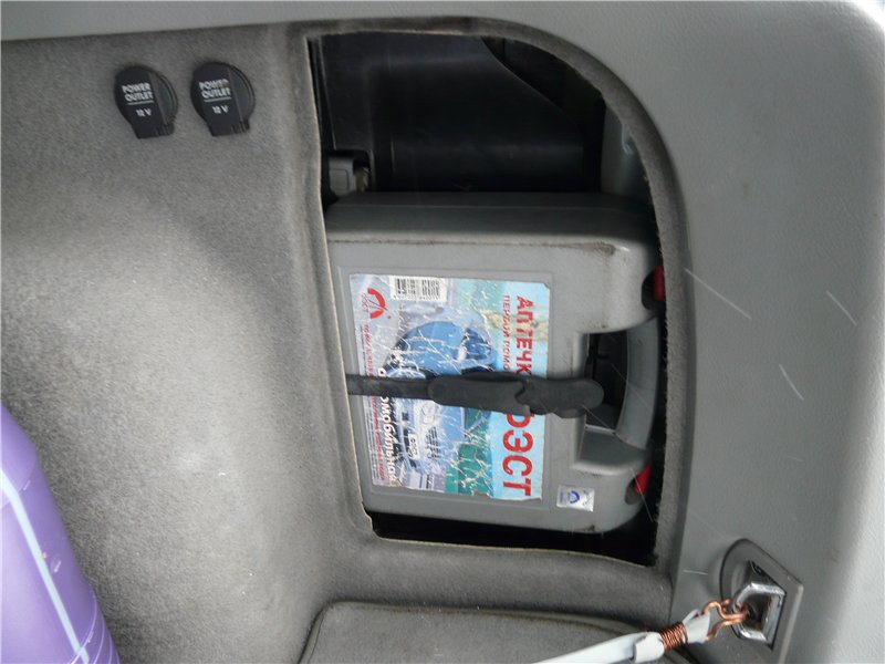

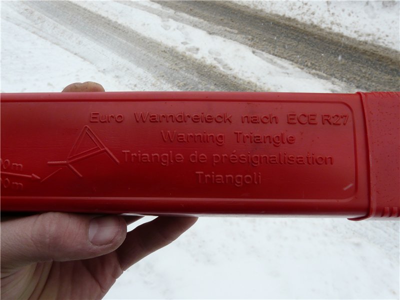

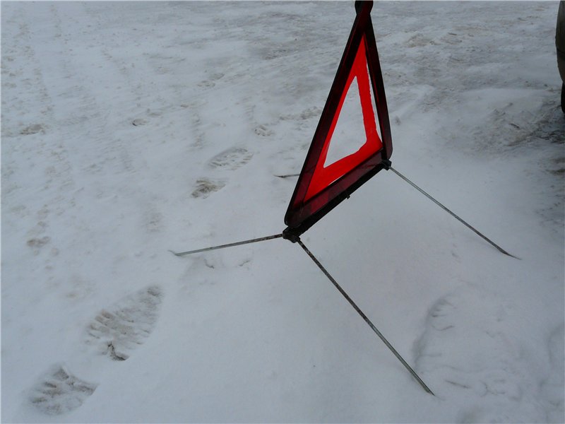

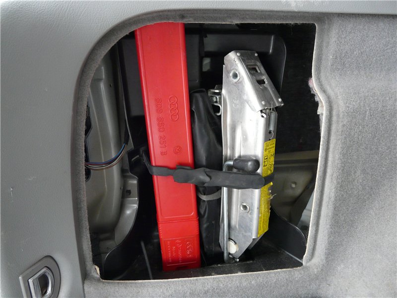

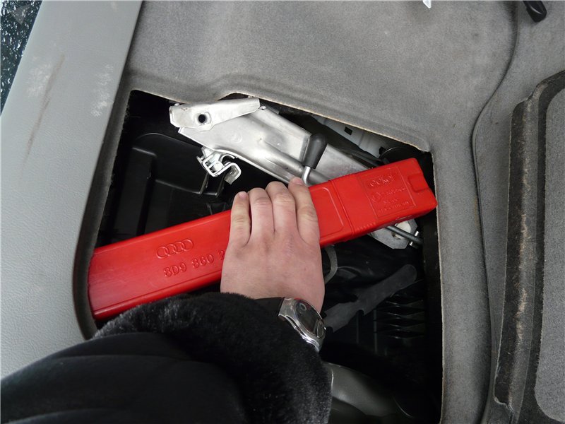

    Цитата Сообщение от antonylen Посмотреть сообщение
    фото буду ждать
    Обещанного три года ждут, но я решил выполнить обещание пораньше.

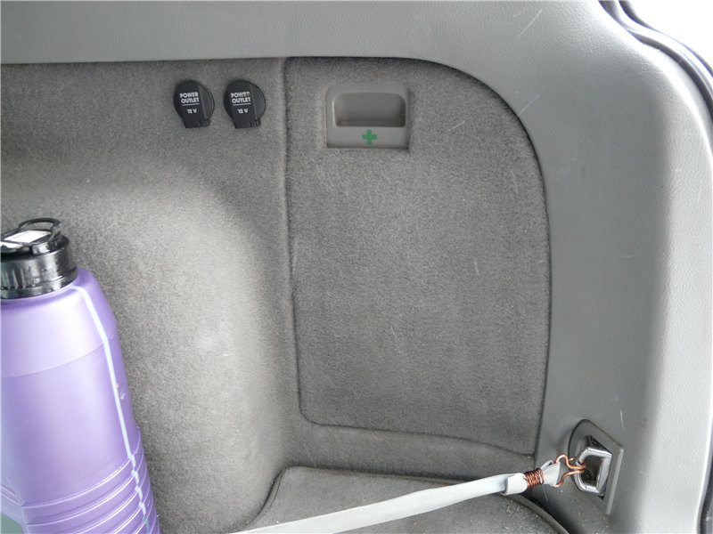

    Так выглядит кармашек для знака домкрата и балонника
    Далее содержимое кармашка

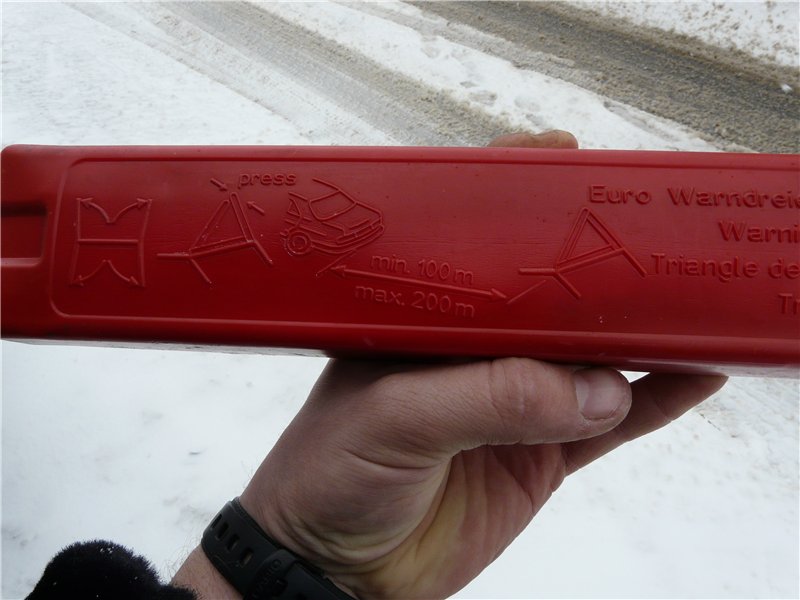

    Вот так вот вытаскивается знак. То есть через наклон нижней части и занос верхней части вверх. (думаю разберетесь)

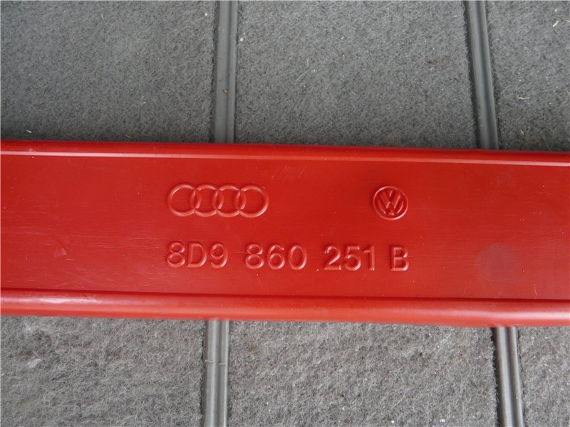

    Это вот номерок оригинального знака
    Так вот он выглядит в разложенном виде
    и вот так вот
    Ну тут идут всякие надписи на буржуйском с инструкцией установки
    и еще что-то непонятное
    Тааак тут кармашек для аптечки
    И его жительница. Корпус старый и страшный, но зато содержимое постоянно обновляется и содержится в должном состоянии
    Ну вот вроде и все что обещал - сделал. Резиночка держащая канистру - мое "нов хав" и очень часто помогает от "летающих" объектов по багажнику

    Про аварийку спасибо очень наглядно. Такую бы аварийку купил бы.

    antonylen, все понял что написал? По поводу чека скажем только при выявлении ошибок. Не экстресенс и не телепат. Насчет клапана адсорбера не парься это работает вентиляция бензобака, он так и должен стрекотать. Не пробовал отключать клапан от разъема сам. Но ESP это система курсовой устойчивости и если значок горит, то значит она отключена. Мограет - система в работе и борется с заносом вместо тебя.
    номер я дал тебе. так что смотри и покупай ищи в том же экзисте например.
