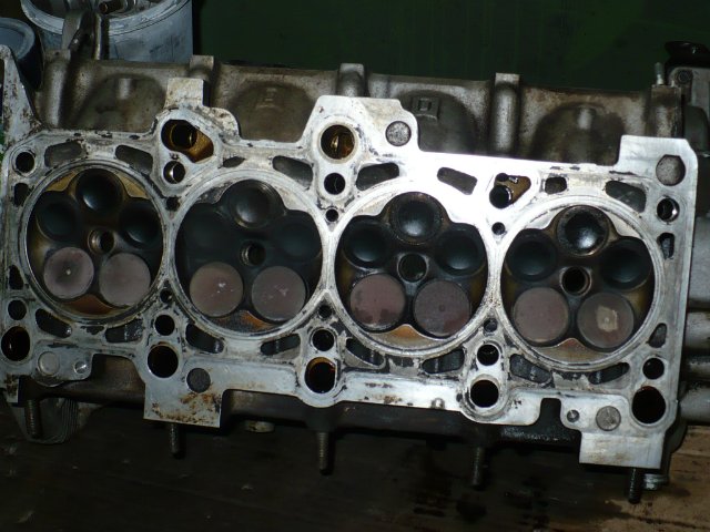

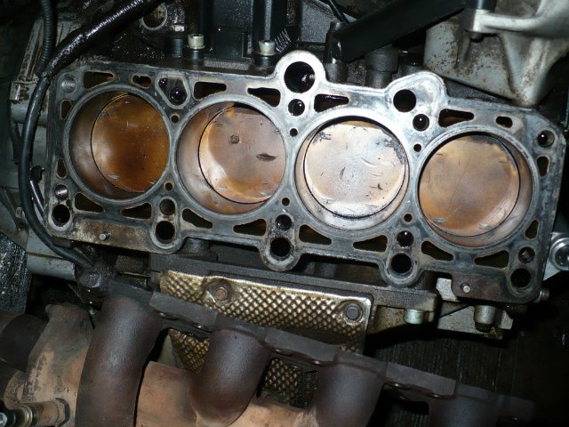

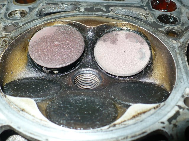

    Всем привет.
    Немного прозы жизни
    Последствия:
    Причина:
    Меняйте ГРМ вовремя, мужики... Хозяин этого аппарата меня не послушал в свое время...
    Подкинул мне работенку...

    Цитата Сообщение от Асыл Посмотреть сообщение
    ужааас..
    R.I.P. 14 клапанов из 20.
    По гидрикам пока не знаю... Время покажет. Визуально повреждений нет, но...
    обычно при вскрытии головы сразу их меняют, так что не стал бы я экономить, а поменял не глядя.
    направляющие как поживают? Если глапана погнуло, то и наверняка направляющим тоже досталось.
    Пока не смотрел. Не до него сейчас. В выхи рассухарю, гляну.
    Гидрики тоже подозреваю, что кончились... Ну, по крайней мере не очень хорошо им...
