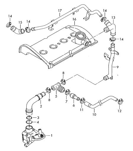

    Колено, его уплотнительная резинка, тройник блидера и сам блидер 100% потребуются новые.
    Можно и верхний тройник с грибком тоже новые взять, раз никто не чистил вкг до тебя.
    Вероятнее всего труп и эжекционный насос, но его можно и потом махнуть (помыть), если не будет продуваться как положено.
    Ну и купить побольше карбклинера чтобы промыть железные трубки системы. Ёршик, кусок троса и прочие аксессуары чистки трубок уже по вкусу

    Обороты на ХХ проваливаются 50-100, иногда при плавном старте провалы на 200-300+. Вот думаю ДЗ чистить и вкг.
    Друзья подскажите, хочу прочистить всю систему вкг и заменить все элементы системы на новые,что по списку покупать в первую очередь?
    Что интересно, в экзисте пунктов 24-28 нет, что это?

    Это для америкосов. Да и им этот отросток не нужен как оказалось.

    Нужна ли опресовка ВКГ после ее чистки ??
  6. #466
    Phaeton Аватар для targitay
    19.06.2013
    Вологда - МО, Можайский г.о.
    4,205
    Получено: 718
    Отправлено: 3,360
    Обязательно

    Коллеги.После чистки ВКГ и замены пластиковых частей, колено постоянно в масленном налете. Резиновое кольцо установил, скобы защелкнул...
    В чем может быть проблема?
    VW Passat B5+ 2004г МКПП 1.8Т AWT
  15. #475
    29.05.2010
    СВАО
    10,771
    Получено: 3,042
    Отправлено: 1,130
    andrew77777, в неправильной установке/неоригинальной детали (+- полмм)... гнездо почистил перед установкой?

    komsernik, спасибо!
    колено взял не оригинал, JP кажется. Вроде на форуме говорили что норм.....
    Придется менять .

    gavsc, патрубок ВКГ (№2... VAG № 06A 103 213 F)
    ...я так понял

    Сделать опессовку и понять, откуда утечка.
