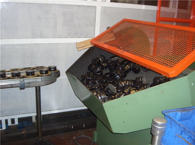

0Сложную тему подняли.
Мы с Виктором rummi не раз поднимали данный вопрос,
возможно я соберусь написать опус о расходниках, сейчас не до этого ...
...но побывав на заводе FRAM принадлежающем Sogefi Filtration, я понял что все ведущие европейские производители могут одинаково присутствовать на конвейере автопроизводителя, в частности VAG, и в числе оригинальных поставщиков запасных частей и расходных материалов.
Производство фильтров на данном заводе происходит с "0", от резки металлопроката, до упаковки готовой продукции и отправки в соответствующий регион.
Одно НО!!!
Бумагу, фильтрующий элемент НИ ОДИН производитель не производит (масло масляное). Его (материал) закупают у целлюлозно-бумажных предприятий, по требованию и характеристикам производителей моторов и агрегатов.
Итак:
На данном предприятии на конвейере я увидел заготовленные болванки фильтров..........
FRAM
FIAAM
Purolator
BOSCH
...MANN
в частности это
на выходе коробки MANN просили не фотографироватьVW B5 1,8T APUtronic, EBUtronic, Climatronic; VW 5GP 1,8T AWM кожа-рожа люк
