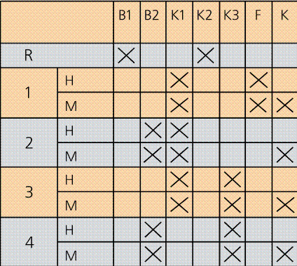

Luka
ааа, дошло это я тупанул.
ну, а в чем трабла то?
только чуток поправь свой файл.
K1 = фрикционная муфта включения 1-3-й передач
K2 = фрикционная муфта включения передачи заднего хода
K3 = фрикционная муфта включения 3-й и 4-й передач
B1 = тормоз передачи заднего хода
B2 = тормоз 2-й и 4-й передач
F = Обгонная муфта
K = Муфта блокировки гидротрансформатора
где
X = Фрикционные муфты, тормоза и обгонная муфта включены
H = гидропривод
M = механический привод
ну а какие клапана подключаются на 1,2,3,4 мы уже знаем вроде
собственно далее простая логика:
нам уже известно, что:
1)
Выбранную блоком управления передачу включают клапаны переключения N88, N89 и N90.
Плавное переключение передач обеспечивают управляющие клапаны N92 и N94.
Клапан N91 регулирует давление включения муфты блокировки гидротрансформатора.
Клапан N93 регулирует давление включения многодисковых фрикционных муфт и тормозов.
2) при этом
101000 = P
001000 = R (при >5 км/ч=101000)
101000 = N
001000 = D/1Г
001000 = D/1М
011000 = D/2Г
011000 = D/2М
000000 = D/3Г
000000 = D/3М
110001 = D/4Г
110001 = D/4М
?xxxxx = клапан 1 (N88)
x?xxxx = клапан 2 (N89)
xx?xxx = клапан 3 (N90)
xxx?xx = клапан 4 (N91)
xxxx?x = клапан 5 (N92)
xxxxx? = клапан 7 (N94)
