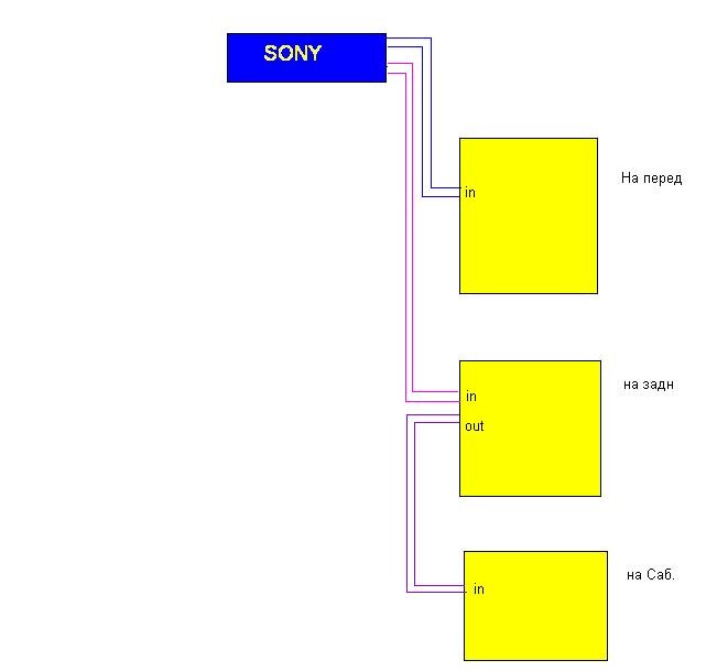

    26.02.2007
    Москва, Моск. обл. Троицк
    5,830
    Получено: 315
    Отправлено: 118
    А на усилке разве нет выходов RCA? ообычно на 2х каналках вход и выход есть. Вот последовательно и включить усилок под саб.... хоть от фронта, хоть от зада...
    Добавлено спустя 8 минут 2 секунды:
    Вот так:
