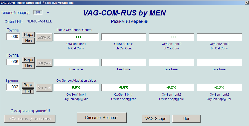

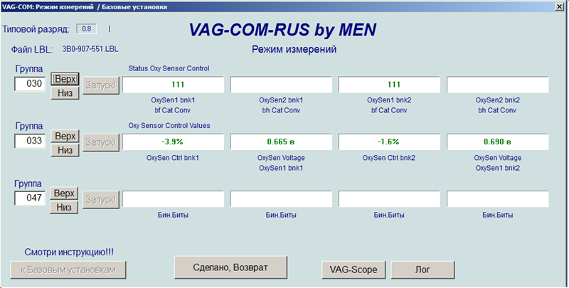

0Посмотрел сегодня 036 гр. В 1 поле показывает 0,7 +-0,03 скачет туда сюда. Это нормально или как?
А почему на скрине в 030 гр 3 окно показывает 111 - это значит регулирование включено, зонд готов к работе, подогрев работает. Вроде как то так.B5+ 2002г 2,0T AWZM 5МКПП EEN

0имхо - нет... аналогично СВВ - какие то программные рудименты.
все верно. только посмотри внимательно подписи для каждого поля (я выше написал что это для двух рядного мотора ) - на скрине данных на закатализаторные зонды НЕТ вообще. есть только докатализаторные. при этом смотри что у него в 036 -
т.е. блок - не видит закатализаторные зонды вообще.
по мне так это и есть ничто иное как правильная ампутация закатализаторных лямбд.
один момент пропустили...у тебя блок изначально был евро2 или евро4 ?I heard the voice of the Lord, saying, Whom shall I send, and who will go for us? Then said I, Here am I; send me.
