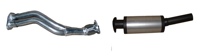

    Всем привет. Мучаюсь тут догадками. Что в моем случае происходит с катализатором. У меня пассат Б5 99 года 1.8 APT (не турбина) Когда взял его не обратил внимание на звук с остороны . Но потом когда с открытыми окнами поездил услышал глухой металлический треск (как у волги ), который появляется при нажатии на газ особенно если резко до 2000 и более оборотов. Реально как газель или волга звучит. Накануне прогорела в опеле банка средняя был похожий звук. Подумал что тут то жесамое поменял оба глушителя - все осталось как прежде. Когда слушаю под машиной звук явно идет из области катализатора но точно сказать сложно от ката или из области приемной трубы. Такой дребезг. Хотел спросить может ли это быть связано с выгоревшими катом или каты не тарахтят? На бмв такой звук слышал когда каты просто выпотрашивают и вставляют на место. Судя по всему мой кат снималс потому что фланца на гофре нету она тупо приварена к трубе ката. Вот сижу думаю что делать взять и вставить пламегас? Или же дело может быть в чем то другом? Двигатель может такие звуки издавать при перегазовке? (состороны капота то есть непосредственно со стороны мотора этого звку не слыхать).
  7. #567
    24.11.2008
    282
    Ну в принципе может быть, хотя лучше под машиной посмотреть, простучать. Конечно если кат(корпус пустой) то звук будет неприятный, особенно когда мимо бетонного забора проезжаешь либо около стены дома. Можно фаршировку сделать, но лучше всё же поставить пламегаситель
    На твоей моделе именно так - приёмная труба и катализатор одно целое
    А вот пламегаситель состоит из двух частей, приёмной трубы и бочки пламегасителя, что по сути одно и тоже с катализатором, только крепиться на фланцах

    Ага спасибо. Да когда еду между двумя рядами гаражей, трещу как газель после 2000 оборотов, особенно на холодную. Страшно слушать.
    Тогда я так понимаю мне можно отрезать фланец от пламегаса и приварить к своей гофре. На сколько я понимаю приемная труба идет отдельно и стоит тысяч 7-8. Жалко чета стока денег.
    Завтра загляну в катализатор. А на простук хорошо слышно пустой он или нет? А то я по роду занятий как то ни разу не стучал по катализатором , то етсь даже не с чем сравнивать .

    Цитата Сообщение от wb10 Посмотреть сообщение
    Сори народ. может где то было просто от прочтения форума уже голова кругом. Вопрос такой. Сегодня отдавал машину в сервис, чтобы там глянули турбу. Вечерком вернули машину говорят продольный и поперечный люфт (по-моему или осевой и еще какой-то не помню точно, но суть не в этом). Ожидал, что турбина свое отходила. В общем я не хочу ее ремонтировать, а хочу взять новую Гаррет с гарантией. Они говорят нужно менять всю ВКГ, фильтры, интеркулер и клапан блин байпас. На вопрос, про катализатор они предлагают просто его выбить и ничего туда не втыкать. Собсно новый катализатор я не миллионер в конце концов 40т р отдавать, а по поводу пламегасителя говорят, что без него будет лучше. Будет практически незаметно погромче работать и для турбы будет лучше. Насчет ВКГ и фильтров ясно. Стоит ли менять интеркулер, и как все таки лучше с пламегасителем или без (просто много народу кто ставит пламегас,но я чет никак не в курю его фишку) ? И турбину Гаррет кто-нить ставил? Говорят после замены 3-4 года не должно возникнуть никаких проблем если буду соблюдать требования, которые все знают (дать остыть Т и так далее). Хочется услышать мнение уже опытных в этом деле. Не будет у меня от VW звук как от УАЗа ?)))
    Нужно ставить пламегаситель, только в твоём случае - усиленный, с внутренностями из жароустойчивой нержавейки.
    Пламегаситель снижает уровень звука, делает звучание выхлопной системы более комфортным.
    Принимает на себя тепловое и кинетическое воздействие сохраняя элементы выхлопа.
    Не влияет на динамику авто.

  17. #577
    24.11.2008
    282
    itpb
    Полностью со всем согласен, кроме пламегасителя, поскольку без него выхлопная система живёт меньше своего срока, и сейчас есть усиленные пламегасители которые по диаметру немного больше и на трубу ни как не влияет
