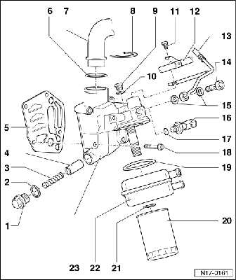

    привет всем помогите пожалуйста я новичёк тут.у меня PASSAT 1.8T climatronic 98 года. проблема в том что при ухабе на дорогах или повороте когда машину сильно качнёт загорается и пищит масленный датчик на панеле. при этом масла хватает в чём тогда дело что это означает???? что не подходит?

    Получено: 13
    AndreyCDD855
    какого цвета зачок на панели загорается?
    (а причина может быть либо в давлении масла (тогда это плохо) , либо - банально в разъеме/проводке датчика...)
    что мешает проверить???

    горит красным... а каким образом возможно проверить давление масла? щупом я проверял...

    AndreyCDD855
    сколько бы моторов спасти можно было бы, если бы щуп замерял давление масла ....
    либо в сервис ехать, но там, как я понял мерят давление на холодную, либо искать соклубника, который имеет маномерт и опыт, ну, или самому, в принципе сложного ни чего нет.

    ясно.но он не все время загорается.когда когда неровности на дороге попадаются а бывает что и всё внорме

    AndreyCDD855
    проверь контакт на датчике давления ......

    а где искать этот датчик????
    каким??? - сходить в ПОИСК и НЕ баянить!!!
    (или съездить в хороший сервис - если сам не разбираешься...)
    ...в форуме есть ВСЁ практически - со схемами, графиками, картинками и пояснениями!!!
    искать - около масляного фильтра в корпусе его держателя...
    номер 16
