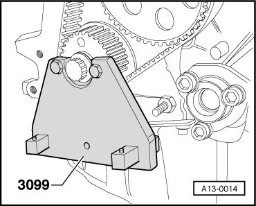

    менять не очень сложно...но нужно снимать "морду" и + очень желательно иметь приспособление для откручивания звездочки КВ...(если есть возможность - совмести все это с заменой ремня ГРМ...)
    вот - нечто подобное...
