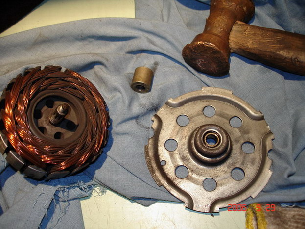

Наворачиваешь гайку на ось и аккуратно стучишь
Для напрессовки нужна оправка (труба подходящего диаметра), бить по внутреннему кольцу подшипника
Где-то моя тема была (и не только)
