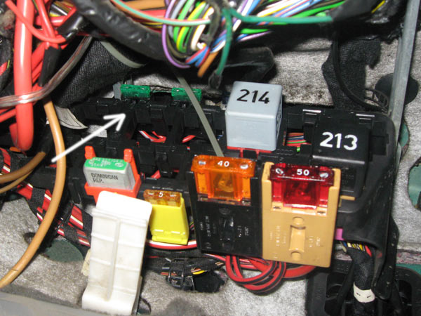

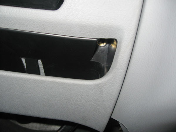

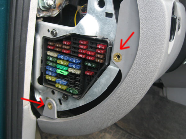

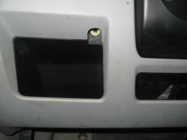

Позвольте сделать свой маленький вклад в базу знаний, отчёт - инструкцию про замену предохранителей розеток багажника.
Нужно снять нижнюю обшивку торпедо со стороны водителя ,
отвинчиваем 4 торкса:
Добавлено спустя 1 минуту 49 секунд:
Добавлено спустя 25 секунд:
Добавлено спустя 1 минуту 16 секунд:
а вот собствено и предохранители, должны стоять 20
