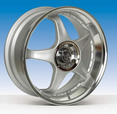

    Всем привет! Хочу купить диски, вот такие:
    7,5x17 5x112 ET35 RT Penta
    Сейчас стоят на Пасе, с 235 резиной. Вопрос-смогу я на эти диски натянуть более узкую резину? 205 или 215??? Подскижите, плз...

    Padre
    205 можно. Но на 7.5 лучше 225. Я так и сделал... 205 не совсем правильно сидит

    Vasilich
    Вот спасибо!!! Просто человек сказал, что причина продажи-дискомфорт при езде. Типа, они стояли на AUDI, она тяжелее, и там все было супер, а на пасе-если дорога ровная, то едет как утюг, а вот в колее болтать начинает, так как резина очень широкая.
    У тебя на 225 такого не наблюдается?
    Я тогда возьму эти диски и резинку на них закажу F1, как ты советовал.

    Padre
    не за что. Я бы на 17 взял бы 225/45. 235 это слишком... Хотя она повыше немного. Если бы был двигатель 2.8 или 2.5 тди - то только 235 имхо
    Ты знаешь, по сравнению с потензой, Ф1 меньше реагирует на колейность... Хотя и шире. Я думаю тут дело в мягкости.

    Всем привет!
    В прошлом году купил диски R17, поставил на зад резину 235х45, а на перед 225х45. Жестковато как-то.
    Задние мои колёса 235х45 на перед становятся, но ширина большая, управлять не очень приятно, ведь когда попадаешь в колею, машину в сторону начинает вести.
    Вот хочу на перед поставить 225х50, они влезут точно , а лучше 225х55. Думаю, что мягче будет...
    Может кто-нибудь знает, станут ли 225х55 R17 на Ауди А4 Avant 97г. на перед???
    Подскажи, почему разная ширина, и нужно ли это? Интересует, так как при покупке стояла разная резина.
  13. #1633
    03.01.2007
    31
    916
    Спасибо +
    Alex-kirishi
    Сзади обычно шире ставят резину, если авто заднеприводное.Лучше момент передается колесам.
    А на передний привод я бы ставил одинаковую везде.

    Купил недавно Пассат с резиной 205/60/15, а могу ли я поставить 205/65/015, она не будет цепляться?
  16. #1636
    18.12.2007
    Россия, Москва, САО
    33
    454
    Спасибо +
    Цитата Сообщение от Стасон60
    Стасон60
    Я всю зиму на нешиповке пирелли откатал 205/65/R15 ни разу не цепляла,правда у меня подвеска для россии 1ВВ,клиренс стал еще больше,но управляемость по хуже стала по сравнению с 195/65/R15
