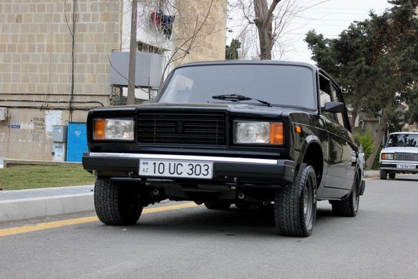

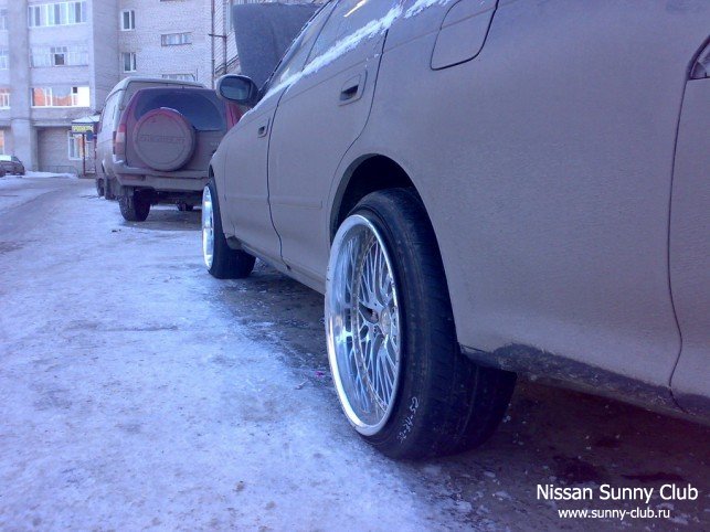

    да 225 уже вылезают сильно с усиленной боковиной, хотя это и от модели шины зависитНазвание: DSC_6726[1].jpg
Размер: 125.5 Кб , 235 налезть то должна без проблем?? Думаю всё нормально будет. Диски и резина имеется этих размеров надо будет померить.
    Но мне так нравится больше, чем так
    да там на обоих фото ахтунги
