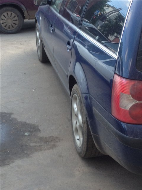

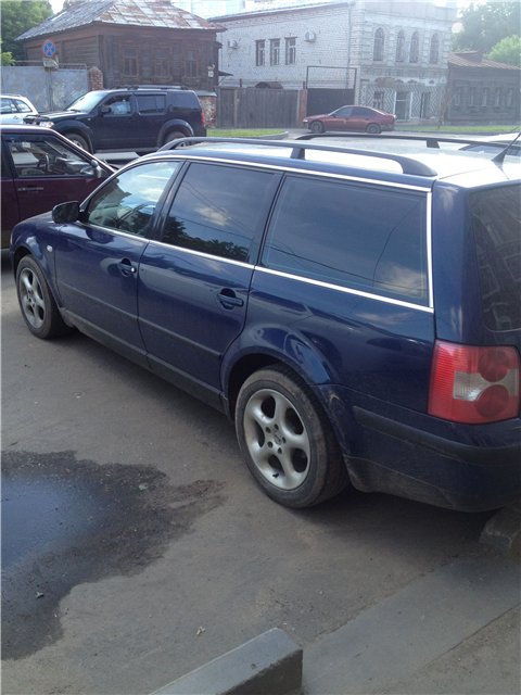

    Цитата Сообщение от Exper-R Посмотреть сообщение
    Поставил все-таки 205 - домиков нет, все встало отлично.
    Если не трудно, сфотографируй колесо в профиль.
    3BG 2002 GLS 1.8T AWM Tiptronic
  14. #8834
    Lupo Аватар для Exper-R
    25.05.2013
    Город неBEST
    194
    Спасибо +
    Отправлено: 10
    Выкладываю
    B5+ 1.8T был...
    B6 1.6 BSE MT 2008
