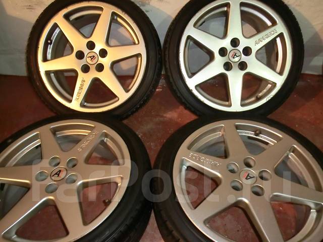

    доброго времени суток! сначало купил диски, а теперь думаю
    http://static.baza.farpost.ru/v/1354847320788_bulletin
    18 ширина 8 вылет 32
    сильно ли они выпирать будут на дорестайле? и какая резина подойдет 225 или235?
  18. #8218
    Touareg Аватар для Pepper-ssh
    28.02.2011
    Россия, Вологда
    2,115
    Спасибо +
    Получено: 322
    Отправлено: 148
    Зачётные колёса
    Пойдёт и такая и такая 225/40/18 и 235/40/18
    Ну 35-й вылет с 8-й шириной стоят вровень с арками. У тебя ещё на 3 мм будут выпирать. Почаще мыть придётся. И это, не очень полезно для краски на арках.
