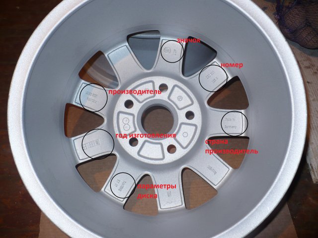

    Может глупость спрашиваю, но как отличить диски Реплику от Оригинала?
    Какие опознавательные знаки на них?
    Passat B5, 1999г., 1.8Т, ANB, АКПП
    Skoda Octavia L&K, 2002г., 1.8Т, AGU, МКПП
  12. #5892
    17.09.2009
    Наша Раша, Фишбург
    10,757
    Спасибо +
    Получено: 260
    Отправлено: 45
    На оригианле дложен стоять значок фольксваген (и/или ауди) и оргинальный номер
