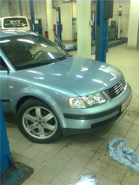

    Цитата Сообщение от SVART Посмотреть сообщение
    Здрасте.У меня такой вопрос здесь есть кто нибудь кто катал на такой размерности??? 225/50/17 и жопа 235/50/17.
    Если есть отпишите пожалуйста а то предлагают хороший комплект а я не уверен что они мне влезут.. Заранее спасибо.
    я себе вот не давно купил диски с таким размером резины 225/50/17 диски вылет 40 но у меня пассат 98 года, ну дак вот с резиной проблем нет все круто, я особо разницы не почувствовал после 15/195/65 очень даже мягко короче я доволен

    А они у тебя нигде не цепляют? Когда поворачиваешь? сзади в арки не упираются?
    А смотрятся как?
    Да я думаю что разницы то нет Б5 он и есть Б5)))
    А смотрятся как?
    вот как смотряться ничего негде не цыпляет все круто полностью нагруженым не езидл, но 2 человека сзади нормально не чиркает тоже очень переживал что не встанет поэтому даже раньше переобулся чтоб проверить, да кстате это Mih@tlt мне посоветовал спасибо большое знающий человек на 100 процентов

    Ок спасибо большое за инфу и за фотографию) тогда думаю что буду такую размерность себе и ставить)
