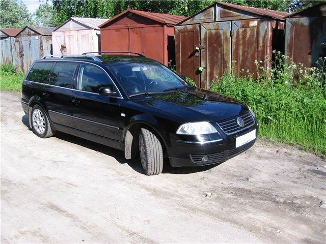

    Phaeton Аватар для Черепаха
    06.05.2009
    Ленинград
    3,735
    Спасибо +
    Получено: 189
    Отправлено: 73
    Цитата Сообщение от itpb Посмотреть сообщение
    авто трохи будет "плавать"
    у меня не плавает... и стоит резина по ширине оптимально, как раз на таких дисках... 215/45 R17 же для В5 маловата
    маловата любая, меньше 265
    фигасе у тя трактор!

    Чего спорить
    Диски 7Jx17 резина 225/45 R17
    PASSAT VARIANT 2003 2.8 V6 АМХ 4motion 5-МКПП Highline schwarz + PASSAT VARIANT 2011 2.0 TDI CLLА BlueMotion DSG-6 Highline auch schwarz
    с экономической точки зрения автопарк должен быть одномарочным
  11. #4051
    30.05.2006
    Россия, Ростов-на-Дону

    Цитата Сообщение от Черепаха Посмотреть сообщение
    на него я и ответил
    вобще да, по виду практически одна плоскость у резины-диска. Как будто 7.5j :-) Резина сидит отлично и диски красивые.
