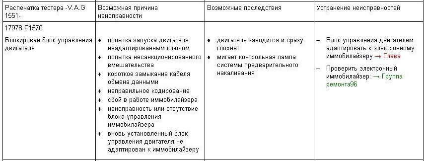

    я думаю - это сбой в иммо...
    хотя первое, что сделать проще всего - это проверить
