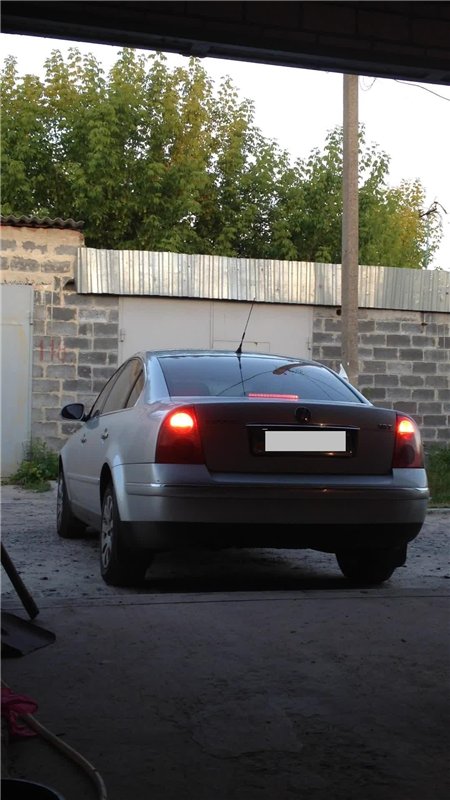

    Здравствуйте, такая проблема. При диагностике выскакивает ошибка: 17087 - Выключатель стоп-сигнала-F: сбой в электрической цепи,
    и + к этому стопы вроде горят неправильно, должны же все гореть вроде? или стопы правильно работают?
    Перед этим просто горели стопы, при вкл. габаритов/света, потом перегорел предохр. я поменял его но они все равно горели, потом лампочку которая горела неправильно (была одноконтактная) и они погасли. Лампы все стоят двухконт. со смещ. усиками. Габариты горят ровно все 4-е колодца. Я так понял это лягушка скорее всего? эсли да, то можна код новой для exist)
    Они бывают разные, в зависимости от года выпуска авто.
    Комплексная диагностика и ремонт бензиновых турбомоторов в индивидуальном порядке. 8-9I6-Ioo*Ч2*6Восемь
  13. #10933
    Pointer Аватар для GARASUTA
    11.01.2010
    Украина, Киев
    80
    Спасибо +
    2005г.в
    B5+ 2005г.в 1.8T МКПП WVWZZZ3BZ5Z000508
    2005г.в
    под тормозным педалю выключател
    2005г.в
    1K2945511
    Пассат б5.5 2003г 1.8Т типтроник AWM амреконс
    Ауди А4 б6 2003г 1.8Т AMB
  15. #10935
    11.01.2010
    Украина, Киев
    80
    Спасибо +
    а в чем причина его поломки? если стопы горят но не полностью.
