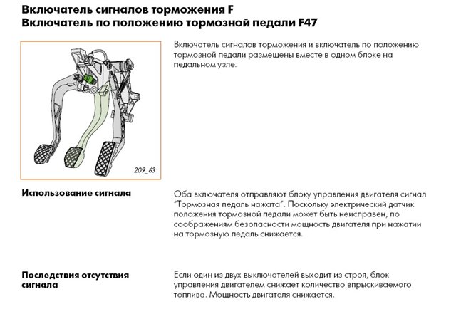

    Возможно ошибка по микрику педали тормоза, он у АКПП сдвоенный на стопари и на мозги АКПП, насколько припоминаю
    почитай
    16955 - Brake Switch (F): Implausible Signal
    P0571 - 35 - 10 --- Неустойчив.

    pavel1 По первой твоей ссылке "почитай"-""Регулировка выключателя тормозных фонарей на VW Passat B5""-Думаешь ошибка вылечится этой регулировкой?

    Да сплошь и рядом народ попадает по педали, микрик не лечится, просто поменяй- 10мин. делов-то. Болячка ВАГа, Сергей на Олроде своём не раз, писал, что менял, потом Наташа на Шкоде...

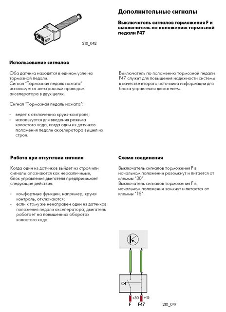

    Vladimir_B5APT А это микрик стопов или АКПП? И на что он влияет?
  13. #633
    23.09.2006
    4,254
    Спасибо +
    Получено: 157
    Отправлено: 131
    Это
    Цитата Сообщение от Максимка
    микрик стопов
    подаёт сигнал мозгам, что водитель жив и сучИт ножками
    Поменял, ошибки стёр, стала гораздо резвее
    При неисправности, очевидно, мозги руководствуются расчётными величинами, а не реальными...
    Сейчас Паша картинку из ССП пришлёт- узнаем
    Также и с расходомером, до логов я не дошёл, просто поставил новый, и лямбду, кстати, тоже- расход сейчас около 10

    pavel1 Наверное глупый вопрос: А на автомате тоже? А то на рис. 3 пЯдали...
    Неа,
    Это для мкпп, заодно, для теории.
    Для акпп значение микрика важнее
