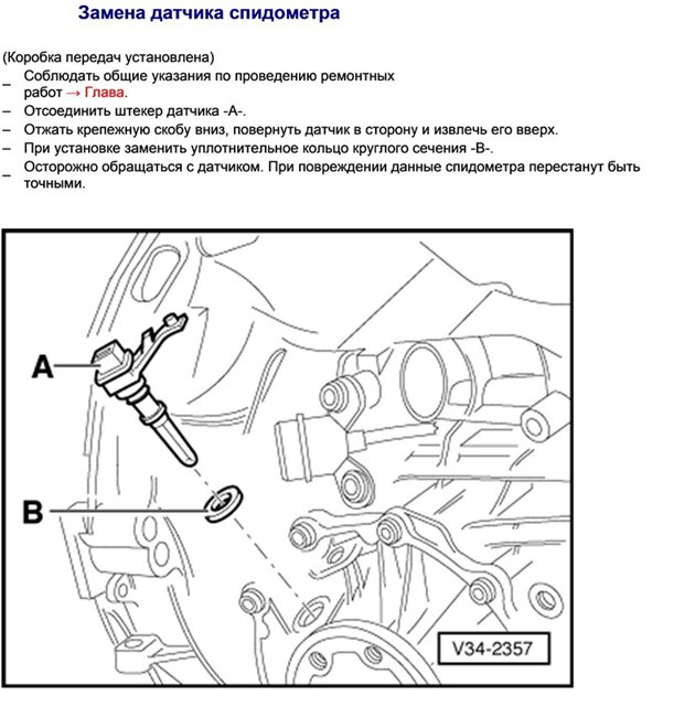

    Под коробку с ЭБУ вода не затекает? Если да, то возможно окисление контактов в разъеме по электроцепи от датчика до приборки
    Читай тему http://passat-b5.ru/showthread.php?t=116137&page=6

    я посмотрю насчёт протечки, не знаю, может где и протекает. ну а если нет, не к контактах дело?

    Тоже может быть, смотри еще разъем на датчике
