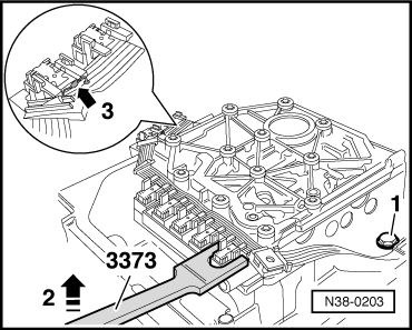

    Подскажите кто знает: сначала не очень часто выскакивала ошибка, я её стирал.
    19718 - Oxygen Sensor B1 S2 / B2 S2 Connections Swapped
    P3262 - 008 - Implausible Signal
    Ряд 1/2: перепутаны лямбда-зонды после катализатора
    Теперь стало появляться вот так:
    VAG-COM Version: Release 311.2-N
    Control Module Part Number: 8E0 909 559 H
    Component and/or Version: 3.0L V6/5V G 0003
    Software Coding: 0011582
    Work Shop Code: WSC 02325
    3 Faults Found:
    16523 - Oxygen (Lambda) Sensor B1 S2: Response too Slow
    P0139 - 001 - Upper Limit Exceeded - Intermittent
    Ряд 1-зонд 2: слишком низкая скорость сигнала
    16543 - Oxygen (Lambda) Sensor B2 S2: Response too Slow
    P0159 - 002 - Lower Limit Exceeded - Intermittent
    Ряд 2-зонд 2: время реакции слишком велико
    Изменений в работе двигателя и расходе не наблюдается.
    Что это за ошибки мне понятно.
    Подскажите пожалуйста в чём причина и к чему может привести?

  16. #436
    13.04.2005
    22,542
    Спасибо +
    Получено: 8
    Цитата Сообщение от XoTabl4
    А как датчик в коробке поменять, судя по описанию где он там находится надо пол коробки разобрать.
    он в токопроводящей ленте блока клапанов..
    чтобы поменять - нужно снять поддон АКП и аккуратно снять ленту (саму АКП сеимать и разбирать не надо)
    на картинке датчик - под номером 3
