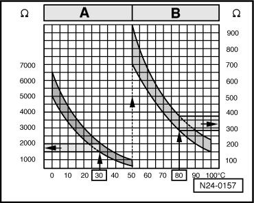

    Цитата Сообщение от stalker-777 Посмотреть сообщение
    18613 - Неисправность системы охлаждения
    хитрая ошибка, она может быть увязана как на датчик температуры ОЖ - G62.
    так и на термотстат и помпу и даже на вентиляторы.
    термостат обычно проявляет себя на ходу, сильный обдув на скорости снижает температуру показометра на приборке
    16502 - Датчик температуры охлаждающей жидкости-G62, слишком высокий уровень сигнала
    см. выше. + датчик можно замерять по сопротивлению
