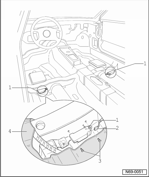

    Подскажите что в данном случае можно сделать, чтобы исчезла эта ошибка и перестала гореть красная лампочка айрбега:
    [code]
    VAG-COM Version: Release 311.2-N
    Control Module Part Number: 8L0 959 655 A
    Component and/or Version: Airbag VW 3-S 0304
    Software Coding: 00065
    Work Shop Code: WSC 05311
    Additional Info: 8L0959655A Airbag VW 3-S 0304
    2 Faults Found:
    01221 - Crash Sensor Side Airbag: Driver Side (G179)
    36-10 - Open Circuit - Intermittent
    44-10 - Short Circuit - Intermittent
    [/code]
    Passat B5 1.8 ADR 98 год МКПП седан - продан, Audi A5 2.0TFSI - продан, VW Golf GTI 7 МКПП
    устранить неисправность...
    01221 04C5 Датчик удара боковой подушки безопасности водителя-G179
    проверить проводку, разъем и сам датчик ...( под сиденьем...может он уже там "плавает" давно...)
    1 - Датчик на стороне водителя/переднего пассажира
    2 - Разъем
    3 - Болт 6 Нм
    4 - Коврик
