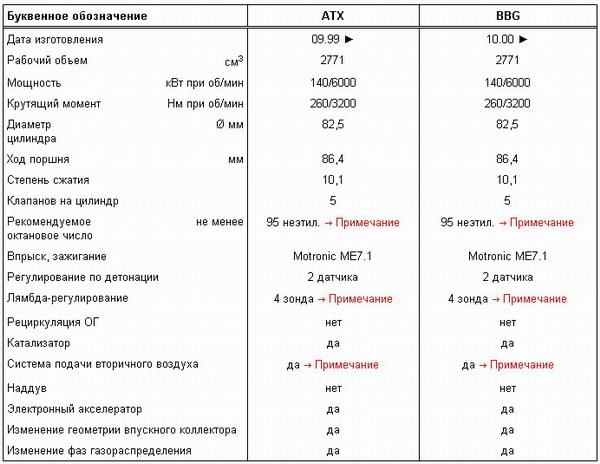

    Господа!
    А что лить в этот агрегат (ВВG 193 кобылы)?
    По инструкции 95-98 бензин, а на крышке бензобака написано 91-95?
    ЧЕМУ ВЕРИТЬ?
    Уже год лью 95, может 98 забабахать, а то не прет...

    Мое предпочтение только 98!
    Не забывай, 95 в РФ и 91 в Германии, разные вещи, а точнее в большинстве случаев наш 95й хуже.
    ЧЕМУ ВЕРИТЬ?
    Тому, что на крышке.
    Второй движок на задние колеса приделать в багажник - тогда попрет еще как!
    А если серьезно - не велика разница, автомат тупит, привод пожирает.

    shurik_vorobev
    лью 95... нет проблем...

    Спасибо други...
    Не буду выё... 95 можно и по крышке, и по инструкции и по Elsa!
    ВВG 193 кобылы
    Оно 190 кобыл.
