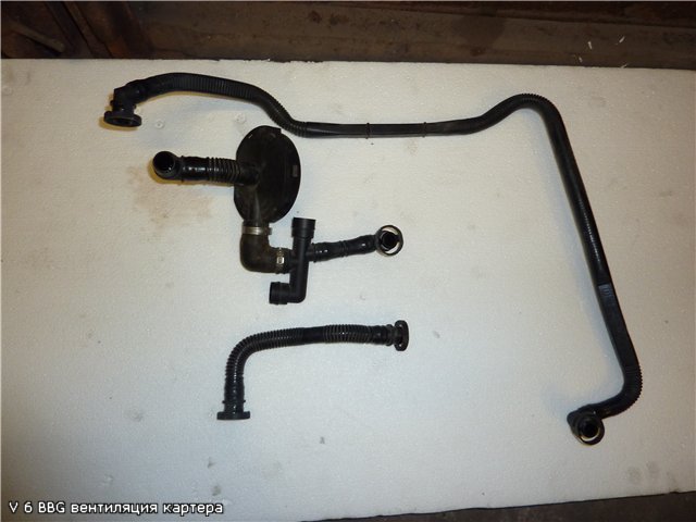

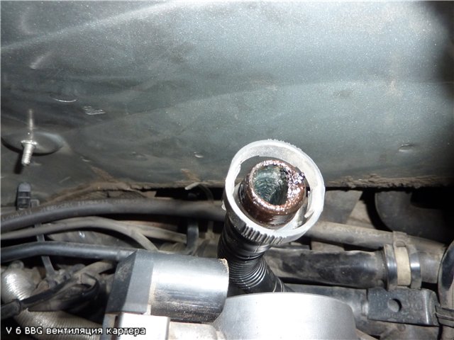

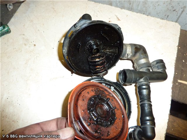

    Почистив дроссельную заслонку решил не останавливаться на этом.Давно хотел сделать ревизию системы вентиляции картерных газов . Тысяч двадцать назад при первом обслуживании после покупки вытащил довольно большой кусок закоксовавшегося масла из трубки вентиляции в районе соеденения с правой головкой.Сразу впомнил 1,8Т где чистку вентиляции можно проводить при каждой замене масла . При снятой заслонке, снять систему ВКГ на BBG не составляет труда.
    Как и следовало ожидать трубки закоксованы,чистим
    а клапан под замену , мембрана порвана
    за одно почистил ДМРВ и выкинул забившуюся сетку из корпуса фильтра
