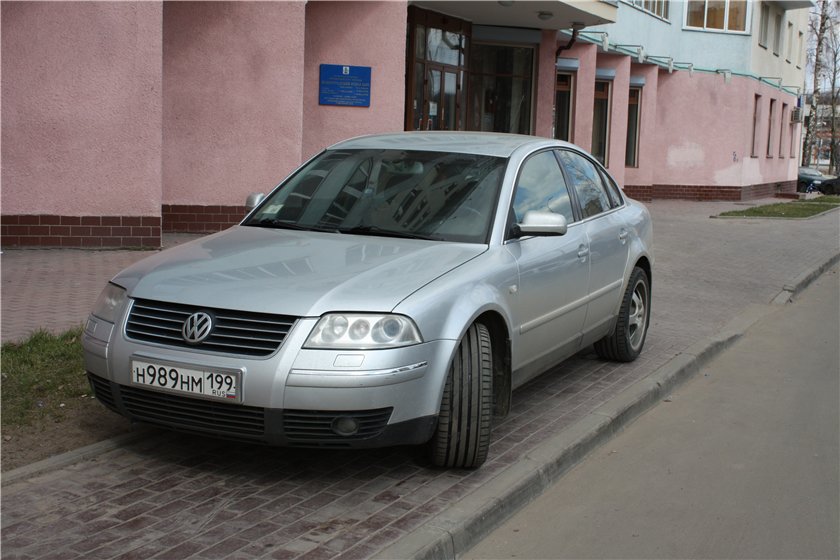

  5. #2545
    Pointer Аватар для mr.Devil
    10.11.2008
    Россия, Москва, Зеленоград
    26
    84
    Спасибо +
    По умолчанию Re: Сколько нас 2,8 полный привод?
    Дайте чтоль и я свой пепелац тут засвечу)
    Passat B5+ 2001 года, BBG 2.8, Tiptronic, 4motion

    mr.Devil
    красывая тачко
