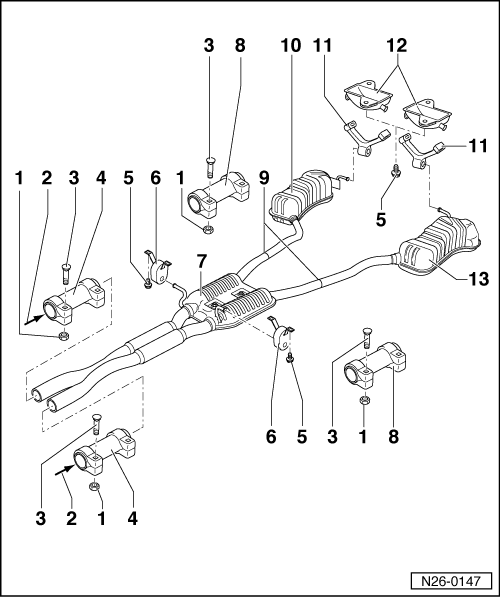

    Я знаю, что зануда, но вернусь к теме
    Цитата Сообщение от ****
    Ну дык, я это и имею в виду, что непонятно откуда они раскопали там основной и дополнительный, по одному кату на каждую сторону V )
    сфотографировал, как и обещал. плохо видно (все-таки V6 ), разбирать пол-машины не хотелось. но в принципе понять можно, хотя снимал на работе второпях.
    Цитата Сообщение от Сева
    Каты на 2.8 стоят сразу после коллектора, перед катом зонд. Все, что сразу после коллектора - катализатором зовется.
    согласен, всё так, вот доказательство
    http://s59.radikal.ru/i165/0911/f9/000422547ef6.jpg
    и вид снизу
    http://s59.radikal.ru/i164/0911/1a/b0aa8cc6966a.jpg
    дальше интереснее
    Основной? А еще что есть дополнительный?
    Все, что стоит после 2-ого зонда - резонаторы.
    то есть вот это?
    http://s16.radikal.ru/i191/0911/c2/52a8947b2d02.jpg
    но тогда как объяснить
    ЛЗ находится в кате самом, смотри внимательнее.
    и вот эта ссылка от ****
    http://www.elcats.ru/vw2008/Parts.aspx? ... d=69A004C7
    о том же говорит
    парируйте, господа!
    Ты зануда Но не вопрос, вернемся к темке.
    Эхх, 2.8 шикарный мотор, 3.5 года откатал на АСК.
    Итак, вперед
    Я думаю вопросы должны отпасть сразу и навсегда.
    Выпускной коллектор, приемная труба с катализатором и навесные детали - детали и узлы: буквенные обозначения двигателя AHA, AMX, ATQ, ATX, BBG
    на автомобилях с буквенным обозначением двигателя ATX и BBG лямбда-зонды после катализатора установлены, но не задействованы.
    1 - Лямбда-зонд -G39-, 50 Нм
    для первого ряда цилиндров
    для снятия и установки использовать набор накидных ключей для лямбда-зондов -3337-
    смазывать только резьбу -G 052 112 A3-; -G 052 112 A3- не должна попадать на шлицы тела зонда
    2 - 4-контактный штекерный разъем
    черный
    закреплен справа на передней стенке
    для лямбда-зонда -G39- и подогрева лямбда-зонда -Z19-
    3 - Правая приемная труба с катализатором
    4 - Лямбда-зонд после катализатора -G130-, 50 Нм
    5 - 4-контактный штекерный разъем
    зеленый
    для лямбда-зонда после катализатора -G130- и подогрева лямбда-зонда -Z29-
    6 - 25 Нм
    7 - Дистанционная втулка
    8 - Кронштейн
    9 - Пружина
    10 - Болт
    11 - Лямбда-зонд 2 после катализатора -G131-, 50 Нм
    для второго ряда цилиндров
    12 - 4-контактный штекерный разъем
    коричневая
    для лямбда-зонда 2 после катализатора -G131- и подогрева лямбда-зонда -Z30-
    13 - к промежуточному глушителю
    14 - Левая приемная труба с катализатором
    15 - Лямбда-зонд 2 -G108-, 50 Нм
    16 - 4-контактный штекерный разъем
    черный закреплен слева на передней стенке
    для лямбда-зонда 2 -G108- и подогрева лямбда-зонда -Z28-
    17 - Щиток верхний
    18 - Щиток нижний
    19 - Выпускной коллектор левый
    20 - Выпускной коллектор правый
    21 - Прокладка
    Продолжение труб на 2.8.
    Глушители с креплениями - детали и узлы: а/м с полным приводом
    1 - 40 Нм
    2 - От катализатора
    3 - Болт с плоской головкой
    4 - Двойной хомут М
    5 - 25 Нм
    6 - Подвесное крепление с крепежным кольцом
    7 - Дополнительный глушитель
    8 - Двойной ремонтный хомут
    9 - Место разреза
    В серийном производстве дополнительный и основной глушители устанавливаются в качестве одной детали. На случай ремонта дополнительный и основной глушители поставляются по отдельности, для их соединения поставляется двойной хомут.
    Разрезать соединительную трубу по месту разреза с помощью пилы для кузовных работ, например -V.A.G 1523-, под прямым углом
    10 - Правый основной глушитель
    11 - Подвесное крепление
    12 - Кронштейн
    13 - Левый основной глушитель
    А теперь ищем на схеме лямбда зонды перед катом и после ката...и видим, что чайники, которые вы так яро принимали на каты не является катализатором. Сказать почему?
    - слишком далеко находятся эти чайники, не будет необходимой температуры для дожига ОГ.
    - если бы это были катализатора, то в первую осень ваша машина бы сгорела до тла ...т.к катализатор очень сильно нагревается, а находиться он внизу машину, осенью от листьев он бы вспыхнул в 2 счета.
    - после так называемых катализаторов нет вторых зондов
    - смотрим внимательно схему.
    То, что вы называете первым катализатор есть ничто иное как первый и ЕДИНСТВЕННЫЙ катализатор в вашей машине
