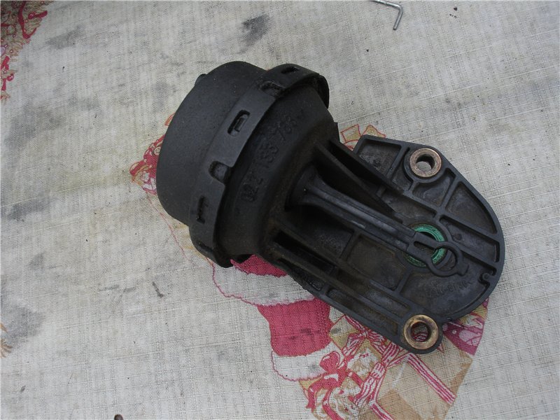

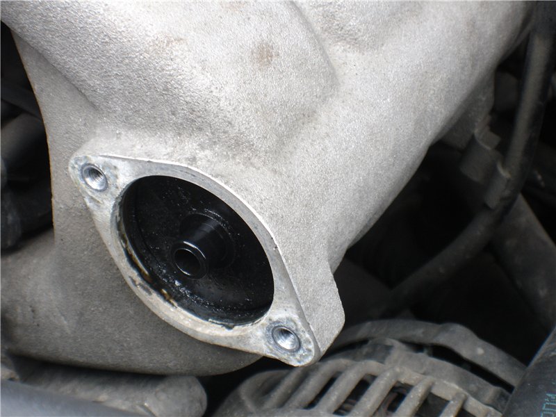

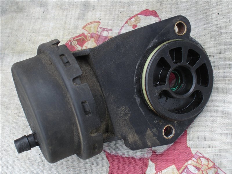

    Ну что же. Не так давно поменял-таки я прокладки в РДТ. Заодно провёл ревизию этих и соседних узлов под капотом.
    Вынимать начинку "грибка" довольно-таки легко, как и писАл ранее Александр_ru. Пришлось только снять золотник с впускного коллектора, для того что бы извлечь скобу с РДТ. Тянул я пальцами РДТ сильно, да так, что чуть сам себе зубы не выбил. Заодно проверил, что состояние прокладок на золотнике(кстати он пластиковый, я же, почему-то, представлял его латунным или медным) с двух сторон, и сам вращающийся механизм золотника в отличном состоянии и замены ещё долго не потребует (помню, Александр_ru, ты собирался их менять).
    Возможно такое состояние из-за того, что на всех, практически, детялях во впуске присутствует масляный налет.
    Прокладки самого РДТ были у нормальном состоянии. Но трухлявенькие по сравнению в новыми. Хорошо что и не развалились при снятии.
    Сеточка на "грибке" оказалась цела, но изрядно забита каким-то очень жёстким волосом. Я думаю что это внутренности из топливного фильтра приплыли.
    В конце промыл, прочистил, смазал всё что можно. И собрал.
    Про расход бензинки отпишу. Заправлялся я уже после смены этого комплекта прокладок 4 раза. БК в компектации у меня нет. Поэтому заправяюсь до полного бака. И контроллирую всегда расход по факту, т.е. высчитываю. Так вот, теперь на баке, до писка контрольного датчика заправки, я проезжаю 570-590км. Это примерно на 80-90км. больше, чем до замены.
    Так что, в принципе, я очень рад этой замене!
    Ниже фоты того дня:
    уже меняю , т.к. при промывке впускного коллектора, гуана там хватает, я это знал и ты лишний раз подтвердил(налил бензина внутрь отмокать, разумеется снятом, со стороны привода золотника капало, стало быть негерметично и есть путь возможного подсоса).
    Тогда да
