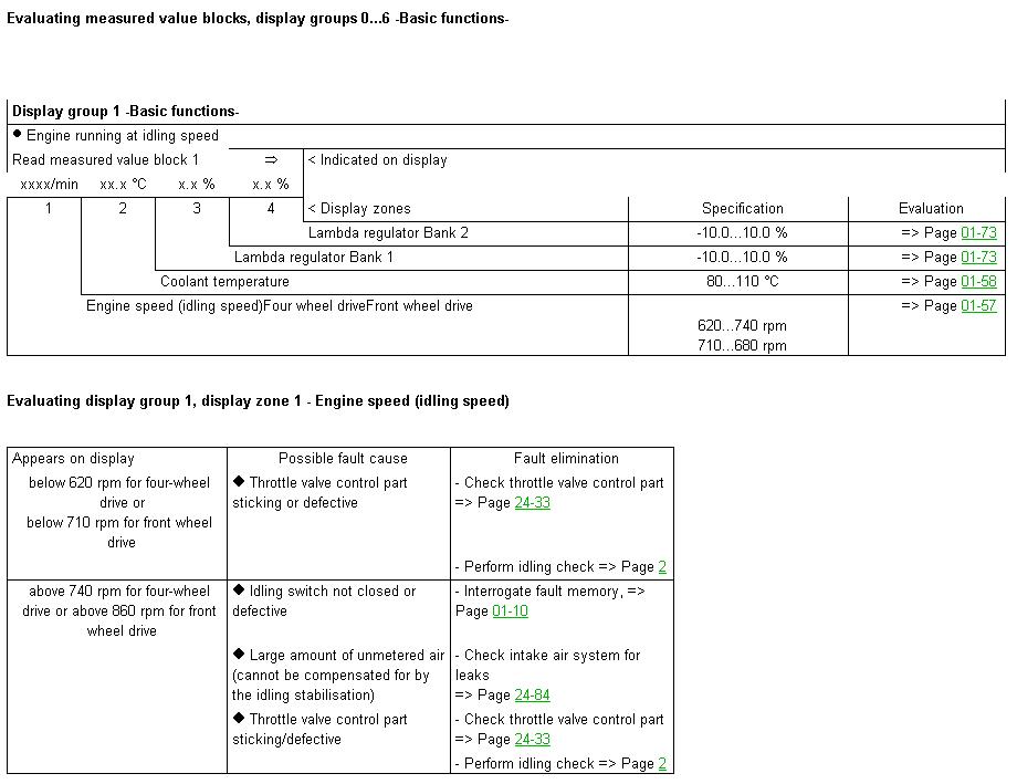

    На счет холостых. Вот в эльзе как написано
    для полного привода пониже для переднего повыше. Обороты ниже 710 считаются неисправными.

    значит у меня "Throttle valve control part sticking or defective" Это о чём идёт речь?Что это за девайс у меня не исправен?

    дроссельная заслонка

    если я правильно понимаю на инглише то обороты ниже 680 для переднего привода - это мало, а не 710...
    перевод конечно корявый...

    у меня когда двигатель работал Нормально 2-3 дня холостые были 720! потом упали на 680 и двигатель начал тупить.. я склоняюсь к правильным оборотам - выше 710..
