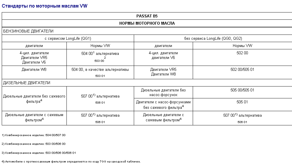

    [QUOTE=NoiseAttack;2969774]слил мобил 5w50 и залил Liqui Moly 5w30 top tec 4200 вот оно короче все круто до того как движок прогревается, как прогреется хорошенько начинает что-то громыхать как дизель работает, на педаль на холостых топниш вроде на 1минуту пройдет и опять как дизель. ЧТО ЕТО ?[COLOR="Green"]
    Модели выпуска c 2000 г. без LongLife обслуживания 503.00 0W-30, 0W-40, 5W-30, 5W-40, 10W-30, 10W-40 не ниже 2,9 и не выше 3,4
    Модели выпуска c 2000 г. с LongLife обслуживанием только 503.00 0W-30, 0W-40, 5W-30, 5W-40, 10W-30, 10W-40 не ниже 2,9 и не выше 3,4
    Обрати внимание 503,00 и не выше 3,4, а на фото где канистра стоит 504.00/507.00
    Примечание: для моделей выпуска до апреля 1999 г. не допускается применения масел, апробированных по VW 503. 00, поскольку их высокотемпературная вязкость недостаточна для таких двигателей.
    я думаю и твои проблемс могут быть из-за подобного, если не поздно, меняй
    А по серв книге (родной, немецкой) полож по Лнг Лайву 503.00, а без него 500.00-502.00

    я так понял если лонг лайф то 503 если не лонг лайф то 500 502 так?
    скажите канкретно какой допуск 1.8T awt 2002г. пробег 133ткм куплена в росси немецкой сборки. что еще сказать не пойму. скажите какой допуск увижу на бутылке и куплю. спросил у людей в магазе сказале вот твое масло его и купил! топ тэк4200

    Vital 86, грубо говоря покупаю с допуском 502.00
