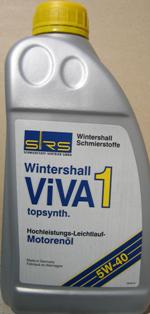

    Кстати да, сегодня пошел покупать Мотюль, а ценник взлетел с 2200 до 2700. Задумался, поговорил с продвацом, тот посоветовал
    PENTOSYNTH HC(made in germany)
    и SRS (made in germany)
    Ценник в районе 1900р
