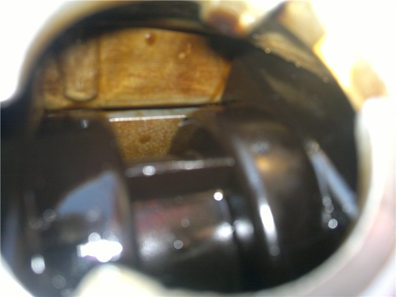

    под крышкой тоже чисто
    а фотку можно? хочу сравнить и понять что значит "чисто" ну вот прям в горловину если сфотать.

    Цитата Сообщение от Alexei095 Посмотреть сообщение
    а фотку можно?
    хорошо, сделаю

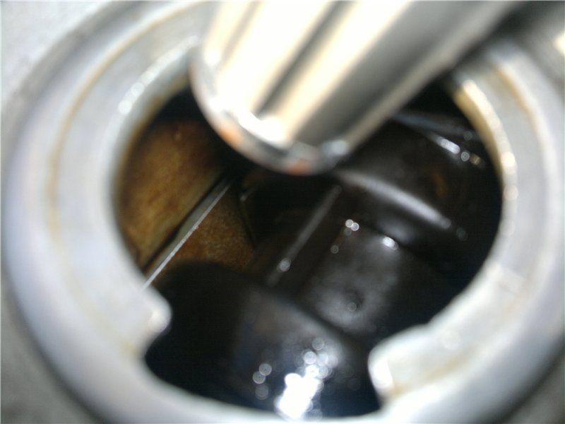

    вобщем то факир был пьян и фокус не удался макросъемка на телефоне никакая, фонарик ситуацию так же особо не спас. На стенках масляная пленка, ничего не протирал
    отражатель чистый, на фото получилось просто как будто он замазанный...(на самом деле немного капель масла сверху).

  18. #3778
    Polo Аватар для Alexei095
    19.03.2010
    Москва, ЗАО
    454
    Спасибо +
    Отправлено: 13
    енот, клева! можно считать идеалом, ага. у мя погрязнее.. запротоколирую
    нет, ни в коем случае. идеал покажу немногим позже...
    НО - выше обозначенные фото с машины 98-ого года, что - является ОЧЕНЬ хорошим результатом....
