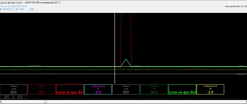

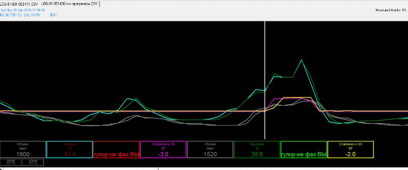

    помнишь я говорил что то трещит периодически(то ли цепь то ли еще что то) когда едешь на минимальных оборотах (1300 и чуть выше), и при нажатиии на газ появляется треск и пропадает через 1-2сек,.
    этот звук появляется не всегда. если на месте газовать то его нет, только при нагрузке.
    вот лог записал 91, 92 группу при езде. гляньLOG-01-091-092-111.zip
    Анрюха, ну...лог и лог. все доворачивается. угол не фонтан, но и не криминал.
    Если мне память не изменяет и 91/92 идентичные данные по обеим головам, то:
    максимум два момента на которые можно присмотреться:
    а) на относительно сильных перегазовках доворот валов происходит не синхронно: розовая и желтая линия на графике - видно что выход на доворот в одной из голов запаздывает...с разницей примерно в 1.5-2 секунды. при не резких перегазовках - все доворачивается синхронно.
    логически предполагаю, что износ одного из ГНЦ существенно иной чем у собрата.
    б) не очень понятный артефакт - внезапный(???) доворот вала в одной из голов при статичном положении педали акселератора. во второй голове при этом все ровно.
    явных/выраженных причин треска в логах - не вижу... может, разве что, это отставание и есть следствие этого самого позднего выхода на требуемый угол

    а)
    Леш, это скорее всего проблема редкой записи данных чем реальный трабл.
    б)
    глюк Ваг кома, если обратишь внимание то на 106.35сек он и есть
    Passat(Украина) 2.8(ГБО 4) BBG 4M Tiptron Highline 2004 -каты + четыре кольца Q7(Россия) http://www.drive2.ru/r/audi/1312105/
  15. #1915
    33
    20,710
    Спасибо +
    Получено: 1,654
    Отправлено: 1,278
    справедливо, но тогда и хвост этой ступеньки аналогично вел бы себя - а он синхронный.
    да и есть ступеньки эти - где вообще полный синхрон от начала и до конца...
    а цикличность записи с блока в рамках сессии - одинаковая на всем промежутке...
    мне почему то кажется что скрин именно его я и выложил выше
    глюк...не, не уверен...тогда бы исказились и данные по второй группе.
    но да, природа сего артефакта мне не известна.
    362/CDA/NAT/LC8Z
    отвага и безумие.
    Группы читаются одна за другой, т.е. временные метки в группах - разные.
    B5 APR 2,8 4motion `00
  17. #1917
    33
    20,710
    Спасибо +
    Получено: 1,654
    Отправлено: 1,278
    Ром, ну дак см выше.
    - в этом случае получается что и на хвосте графики тоже должны расходится (если по валам полный синхрон) т.к. дельта между временными метками статична на всей сессии записи. и в целом, на всем графике иметь одну и ту же дельту на каждом срабатывании ГНЦ.
    но - и того и другого - нет...
    362/CDA/NAT/LC8Z
    отвага и безумие.

    25.07.2010
    Абакан
    5,151
    Спасибо +
    Получено: 455
    Отправлено: 526
    Дельта статична, но скорость чтения совсем не большая, нажал газ между чтениями нужных групп - получил разбег. Отпустил во время чтения третьей группы - нет разбега.

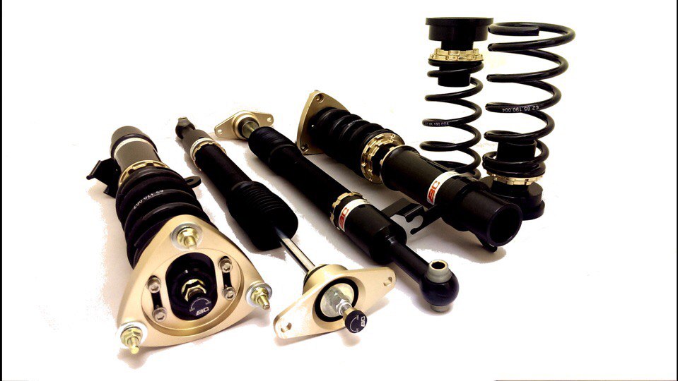

    BC Racing кто с ними мож дело имел? че как стоют своих денег?
    Тут не поспорить но открой файл не прогой и твой взгляд изменится на корню
    А у меня такие глюки были не единожды поэтому с такими "артефактами" на ты
