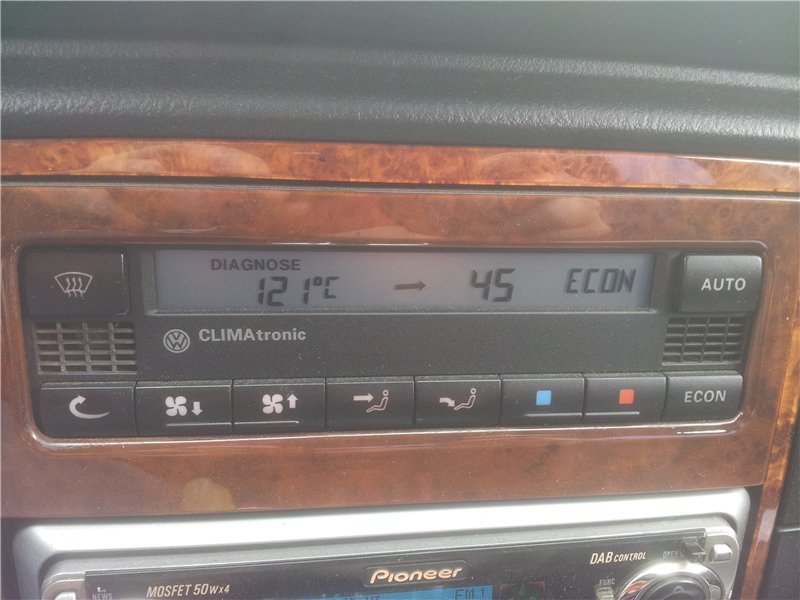

    А еще сечас на обед ехал и как выше мне написали через климатнтроник посмотреть, так там показывает температуру какая и на панели ехал 120 градусов при 123 загорелась надпись STOP, открыл капот там есть один вентелятор который крутится всегда от двигателя, а еще маленький так он чет не крутился может из за этого и греется что работает через раз?

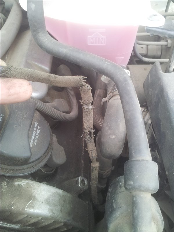

    А еще вот что нашел под капотом, какая непонятный для меня шланчик, на что влияет и для чего он?
    и будет. ибо климат получает её именно с панели, по шине.
    эксперимент бессмысленный.
    температуру ож смотри в контроллере двигателя, если там все хорошо - дтож под замену.
    шланчик идёт на вакуумный ресивер, питает электромагнитные управляющие клапана "флейты" и СВВ, при отсутствии вакуума в коллекторе. обрыв не критичный, но нужно восстановить.
    лампы check engine на BBG нет.
    чёт помойму у тебя не того с подключениями вакуумных шлангов на фото
    ну я не вкурсе так и было, я точно еще не лазил туда
    вроде всё правильно, только не видно с зелёного клапана куда идёт, и расположены не по стандарту как и сами шланги
