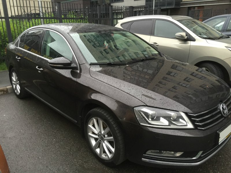

    а что у тебя в подписи то, как расшифровывается?
    подпись для тех кто в теме
    362 - код кузова/модели (как например 3B5 - код кузова седана рестайлового 5-ого пассата)
    CDA - код мотора
    NAT - код коробки
    LC8Z - код окраски кузова
    корыто вот такое

    Не красивое какое то, надо было СС брать Все таки робот Я потихоньку вливания начал, пока критики нет, ценники адекватные.
