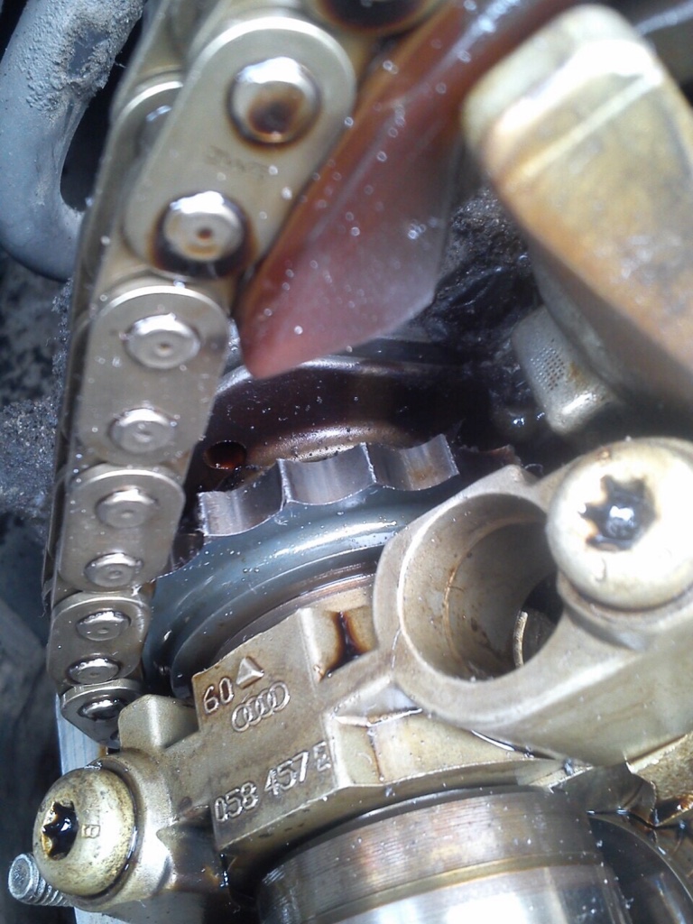

    Сегодня полазил по просторам инета почитал про 93 группу, так вот я так и не понял если у меня -25 и 0, как я выше выкладывал картинки, так это все таки нужно грм смотреть или как пишут какие то цепи на распредвале и коленвале? (так как есть ошибка несоотвествия) или это все как то взаимосвязано все вместе?
    Просто я то о чем, эти цепи где то же через головку лазят, а грм же просто морду разобрали поменяли и собрали, или я не прав? Я завтра к ним еду в сервис, а может это дело в цепях а не грм, объясните мне куда давить на них то? А то может это и не их косяк.

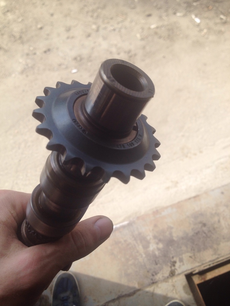

    Клапанные поднимай крышки и смотри на выпускной вал... На звезду.. Вчера только Дашкин вал лечил...
    Было
    Стало

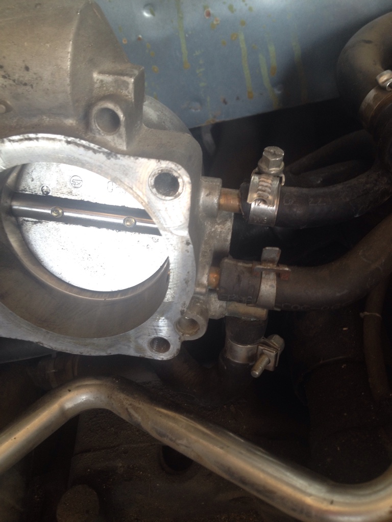

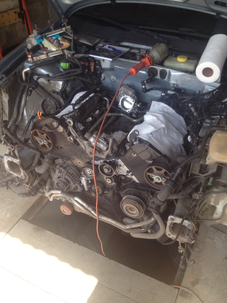

    Эээ... Дтож я уже вынул... Тут ещё по вакуумной системе вилы... Все напутано... Синий штекер воткнут был в дтвв... И половина трубочек в воздухе висит... На комбиклапанах пусто нет трубок и тп... Есть схема вакуума?

    Да звезды с валов удроченых по шейкам... Борода сам Дашку делает... Это другая машина... Разобрал все нафиг...
    На левой голове дырка в клапанной...
    Поксипол поможет думаю... Я в принципе сам понял что трубка от вакуумного аккумулятора оторвана...
    Вопрос трубка на фото от Дз тоже к нему идёт?
    Средняя на фото
