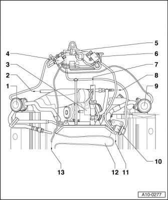

    Добрый день. Нужна помощь. Помощь в виде фотографий. Требуется фото вакуумной системы и инжекционного насоса и различных клапанов и как это все соединено между собой, с тормозным вакуумом-дроссельной заслонкой (4 штуцера) прямо на машине.В сервисе все поснимали а что куда идет не отметили.
    В общем, если в ваших силах помочь, то буду благодарен.
    Это?

    medicina,
    одна из фотографий трубок вакуумной системы к эжекционному насосу (Кто-нибудь знает, почему его так называют? Он вообще-то Suction Pump, т.е. всасывающий насос): к правой трубке идёт верхняя трубка ВКГ (здесь её нет, снял уже...), трубка от зелёного обратного клапана идёт на ДЗ... сейчас поищу ещё фотку пластины с трубками - должна где-то быть...
    Название: Vacuum Hoses.jpg
    VW Passat (B5) V6 4Motion 2.8 - седан, APR, МКПП - с мая 2000 по н/вр.
    VW Passat CL (B4) 1.8 - седан, МКПП - с 1995 по 2000

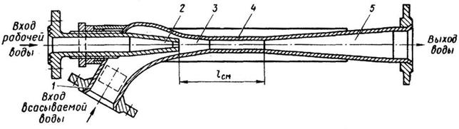

    Потому, что работает используя эффект эжекции.

    Рома, а подробнее? Что за эжекция такая?
    К слову... его менять требуется или можно прочистить/продуть?
    Нашёл я фотку пластины с вакуумными трубками, но... комп видит SD Card и пишет, что "На этом устройстве не обнаружено изображений или видео", хотя на самой камере все фотографии можно просматривать без проблем...
    А чем плоха схема, на ней чётко показано куда чего втыкать:
    Название: Вакуумная система.png
    сразу только учтите что для акпп и мкпп схема подключений будет отличаться.
    процесс смешения двух каких-либо сред,в котором одна среда, находясь под давлением, оказывает воздействие на другую и увлекает ее в требуемом направлении
    Физику прогуливал, что ли?
    B5 APR 2,8 4motion `00
    Тююю... это ж при царе Горохе ещё было, а после 10-го класса и вовсе забыл: не нужна она была для гуманитарного образования...
    Вроде как ejection (выброс) и suction (всасывание) два разных понятия, или это с какой стороны посмотреть?
    Правильно. Если с одного конца трубки происходит ejection, то на другом ее конце suction.
