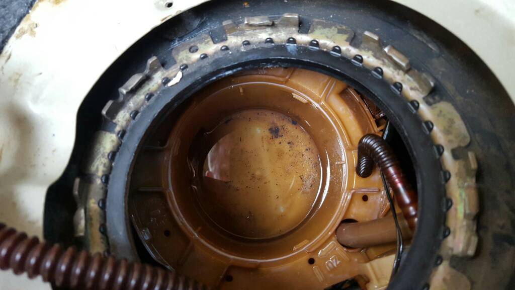

    Как что? +10 л.с. как минимум! ))))
    НУ КТО ТОПЛИВНЫЙ БАК ЧИСТИЛ, НАРОООД!?

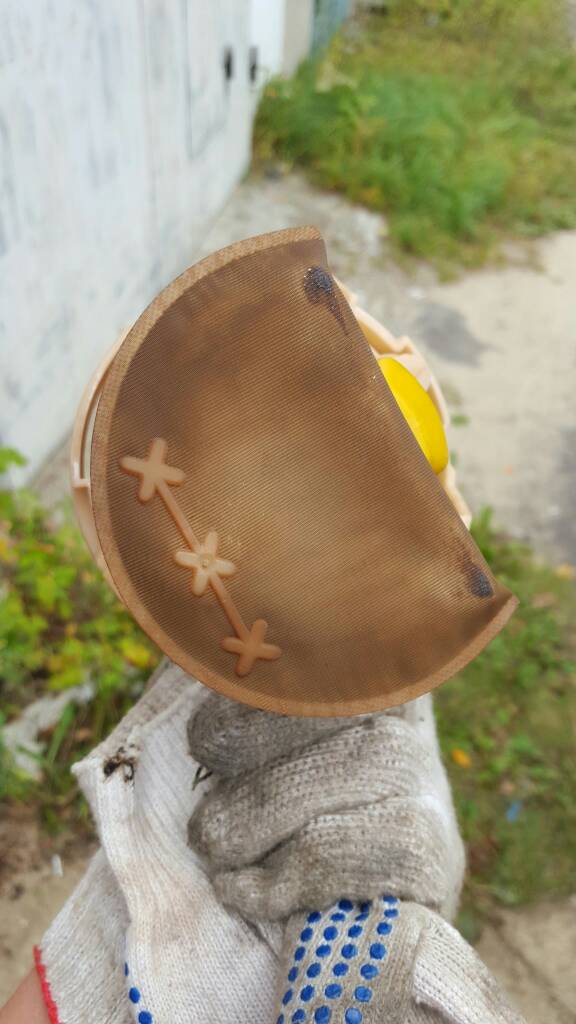

    Я смотрю тебе совсем в коммандировке голову снесло . Рукам покоя не дает либо чтото карман жжот
    А зачем его чистить? У тебя там грязи много? Я когда снимал насос ничего там не увидел, сетка чистая была.
    Passat Variant BBG 2.8 4motion АКПП
    Сними насос и загляни сначала, будет грязь возьми тонкий шланг и высоси со дна, вся грязь собирается вокруг насоса.
    Я же говорю, ржа и окалина в топливной рампе у форсунки 5-го цилиндра. Я просто БЖ не успел написать и фото выложить на драйве
    Вот узнать бы ещё номер этого "памперса" на насосе...
    Сними и карбклинером промой эту сетку, воздухом продуй, будет как новая.
