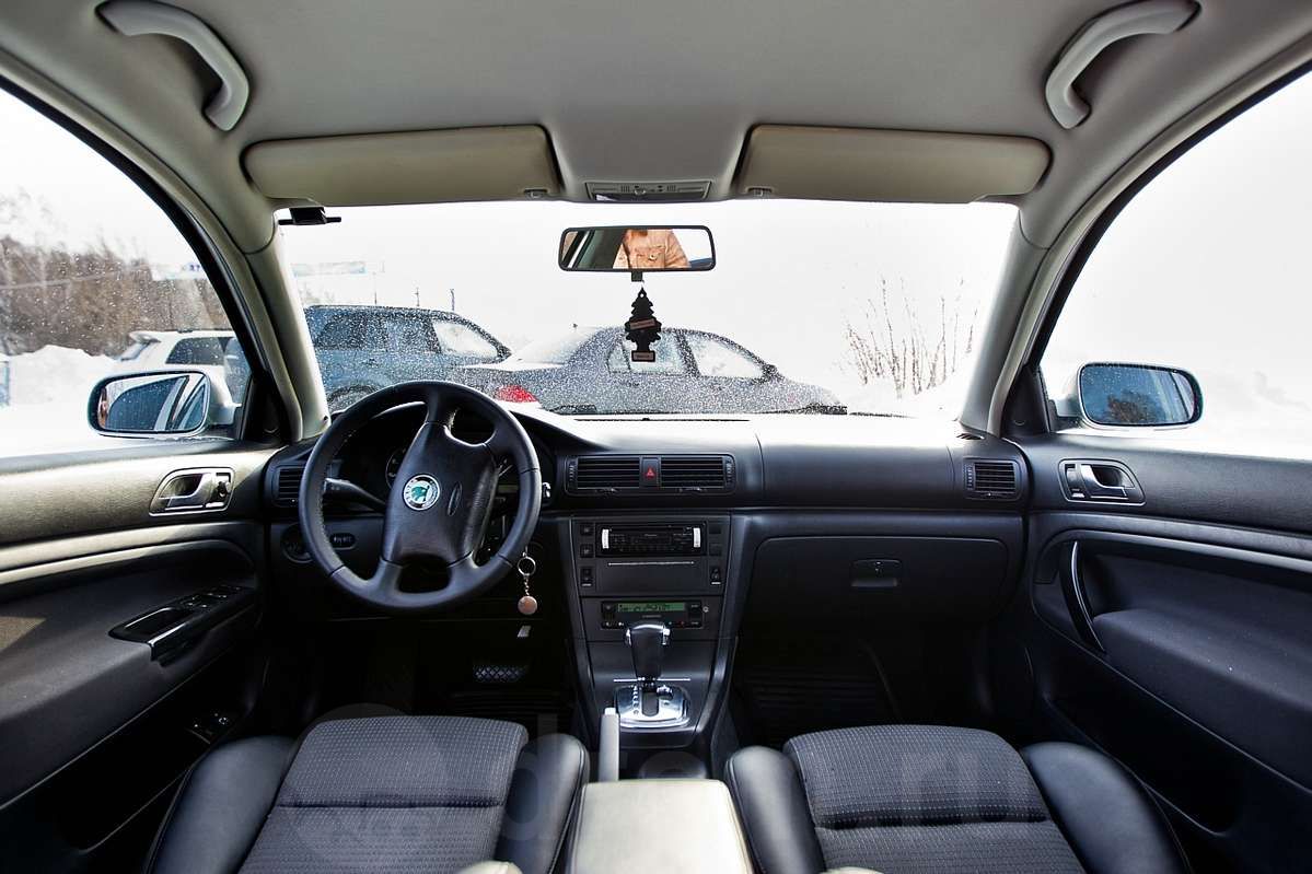

    енот,
    вот суперб
    это Лаурин - может быть с темным салоном.
    Это средняя комплектация Элеганс
    салон ткань + хром + подсветка в зеркалах (у мну такой был)
    бедолажка комфорт...
    благо откл.есп есть.

    это Лаурин
    надо брать тогда
    единственный косяк - с подсветкой климата или приборки (c)Серж
    да она зеленая... млять! можно перепаять на белую, как на приборке!

    это Лаурин
    у меня салон такой в Элегансе... только мультируль старого образца...
    ну это совсем другое впечатление от авто...
    ага с ней родимой... зеленая мне нравится - успокаивает... два дня пришлось ездить на ауди - стресс для моей "детской неокрепшей психики"...
