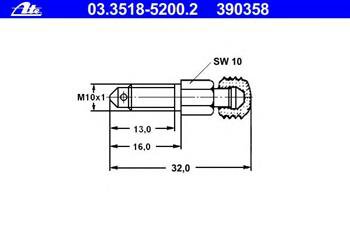

    Всем привет, от какой из Российских машин подойдет на наш штуцер прокачки переднего суппорта? А то сорвал голову ненароком. Знаю что у нас м10х1, и на волгах с такой же резьбой. Просто заказывать родной и ждать времени нет.
    PASSAT B5 1.9 AHU 1998 продан
    PASSAT B5+ 2.0 AZM 2004

    На наших авто шаг обычно 1,25. Не встречал похожых на ваг. А штучера обычно в магазах в наличии есть, по крайней мере у нас.
    А высверлить обломаный, сохранив резьбу, получится?
    Хлопотно это.
    B5+ 2002г 1,8T AWM 5МКПП EEN+DVP=DVZ Chip распред ADR Хочу больше

    Бывают М11 но нужен метчик под них №1 и №2 и сверло 10 мм

    Вот такой по каталогу показывает на передний суппорт, он же бьется и на задний суппорт.
    А с такими параметрами я нагуглил только волговские штуцера, и то неизвестна их длина.
    В магазинах нет, только под заказ 7 дней минимум.
    Хотел прокачать тормоза, задние без проблем оикрутились , а как добрался до переда, трындец, с левой стороны не откручивается, слизываются грани, и с правой стороны вообще кем- то из прошлых владельцев отломан штуцер заподлицо. Я думаю при помощи экстрактора проблем не будет их открутить, ну на край аккуратно буду высверливать.
    Даже не пытайся
    Запасись сверлами хорошими, желательно через 1мм до 9мм и метчиками М10*1 №1 и №2. Сверли до конца продольного отверстия щтуцера, но не глубже, чтобы не испортить конус отверстия цилиндра. когда будешь сверлить сверлом 9мм то конус штуцера должен отвалится и начать крутится вместе со сверлом, нужно его вытащить и резать резьбу, желательно попасть в шаг старой иначе испортишь резьбу. На штуцер без граней хорошо бы одеть и приварить гайку, должен выкрутится тогда.
    Удачи.
