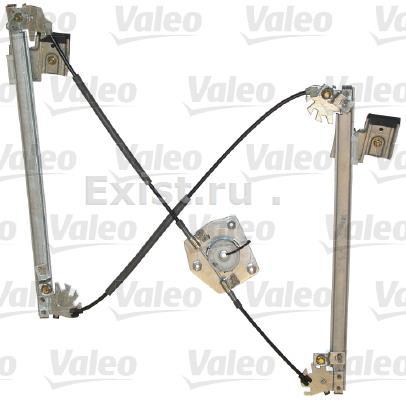

    Первый раз на средине штока,второй еле трос натянул,третий послабее короче капец я растроен

    Там если с длинной или жесткостью троса накосячить ... Демпферы не будут петли выбирать... И будет жевать трос...

    Делал по отчёту и нифига 2-6 раз подниму и жует трос

    А не проще ли купить чисто механизм без щита?
    И переставить?
    Я понимаю, что наши люди и коня на скаку и блоху подковать, но стоит ли это затраченного времени и нервов?

    Значит уже износ...

    FLYTs, прав я на шкоде менял товарищу все получилось все работает ,а на гольфе не получилось жует трос хоть тресни начали смотреть что кчему а одна пружина не натянута натянули и все готово работает до сих пор

    Серег умные слова я бы за это время табун подковал )))) дай номер водительской стороны

    Александр пружины сжимались практически до конца
    Valeo: 850 574
    Стоит в районе 1500 руп...

    значит не в этом дело но чудес не бывает чтото неправильно

    Valeo: 850 574
    я поставил жи пи групп за 1200, вроде нормуль..
