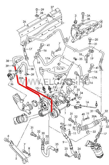

    Passat Аватар для Kirson
    11.10.2011
    С-Пб.
    33
    1,540
    Спасибо +
    Получено: 18
    Привет всем, расскажите пожалуйста по подробней какую роль выполняет этот шланчик? Спасибо.
    Просто он у меня дырявый оказался, под замену естественно.
    VW Passat В5+ AWM 1.8 T АКПП Америкос, кондей, +ксенон ПТФ
    VIN : WVWPD63B82P304688 http://www.drive2.ru/r/volkswagen/738781/

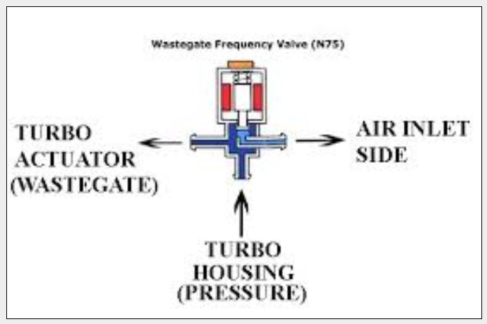

    Kirson, привет... поподробней, ох, долго рассказывать... тем более это только половина шланчика - посередине стоит соленоид N-75. Для полного счастья нужен еще один, должно быть так:
    вот он:
    ... АЕВ-98 -> SuperB-2007, AWT...
