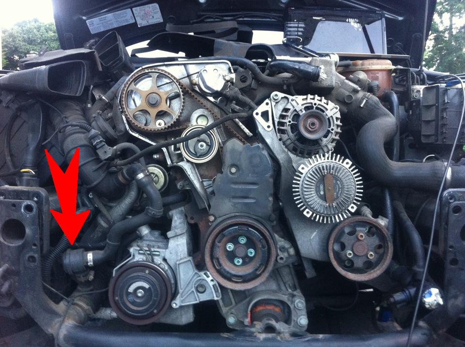

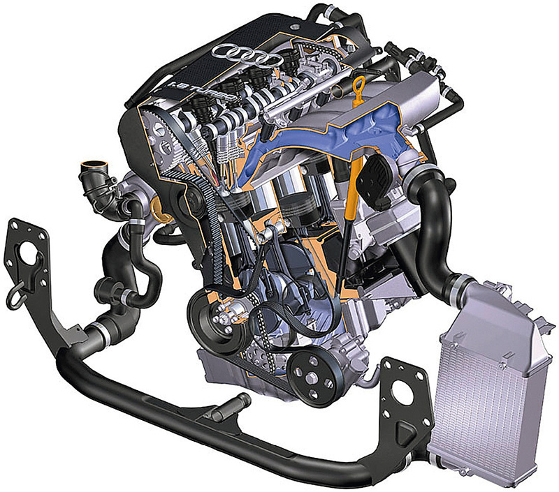

    Цитата Сообщение от Sleppok_by Посмотреть сообщение
    Снять патрубок который от турбины на интеркуллер идет или который из него выходит?
    Sleppok_by, снять патрубок с трубы: на рис.: справа внизу - соединение кулера и трубы
    Еще раз. Под правой фарой от турбины , который под усилитель морды идет. Это от турбины. Там немного уровень пониже и масло застаивается.
