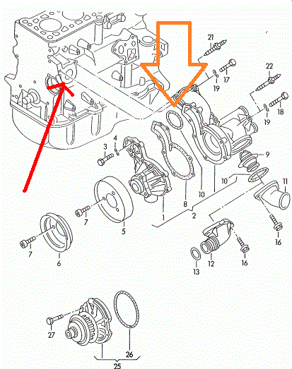

    хранитель,
    не помню уже
    СерёШка, привет...
    меня что смутило...вот этот рисунок, то есть по нему я её должен впихнуть прям во внутрь помпы
    чё опять поломал?
    Володь, там, в корпусе помпы должна быть выемка небольшая под это кольцо.. совсем небольшая - я еще сомневался, не будет ли течи. Не было
    пока ничего не сломал, весной менять голову буду, вот ищу инфу по всей морде и двигателю в целом. и у меня ни текло, а прокладка то осталась, когда я менял помпу год назад.
    B5aeb1.8Ttiptronicsedan99USA

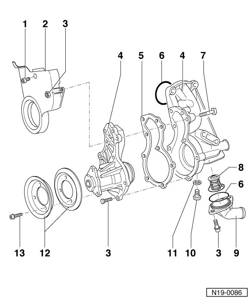

    №6 одинаковые вроде: патрубок термостата-помпа и корпус помпы-блок...
    если брать за основу твой рисунок, то всё правильно, а если мой....нахрена они шлют по 2 прокладки....номер5 и номер 6(по твоему рисунку)?

    а если мой.
    то эту кругляшку №10 сюда:
    просто некорректное 3D-кино... ну... пиратский "Аватар"
    ... АЕВ-98 -> SuperB-2007, AWT...
    понятно, учту....а резиночку пропью нах.
