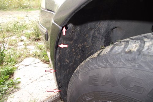

    Здравствуйте ребята. Мне бы узнать номер вот такой гайки:
    В нее вкручиваються вот такие винты torx для крепления подкрилка к переднему бамперу:
    Это она? №24
    http://www.elcats.ru/vw/Parts.aspx?M...SubId=2D30034E
    VW Passat B5+ 2001, 1.8T AWT, АКПП, Comfortline, седан, Climatronic, Cruise, Camera, Bixenon, 1ВВ, серая кожа. ARAL 5W-40. WVWZZZ3BZ1E242146
    N90970701

    N90970701
    Ай, жаль в екзисте ее нет.
    А такая подойдет? №5 http://www.elcats.ru/vw/Parts.aspx?M...SubId=2D30034E N 101 799 01
    Вижу разница в размерах, а резьба такая же - 4,8
    А тебе именно ригинал нужен? В любом ТАЗовском магазине закладная для саморезов подходит. Инфа на 10000%
