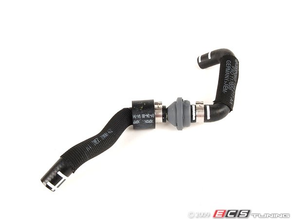

  11. #1531
    Passat Аватар для Sanny
    25.10.2007
    Россия, Наро-Фоминск
    1,012
    Спасибо +
    Получено: 12
    Сообщение от Sanny
    номер трубки-резинки (на фото обведена)
    Данные по авто? (1.8T было много разных). Нужны буквы двигателя и год выпуска.
    AWM АКПП 2003г.в
    VWPassat 1.8TAWM,R17,кожа,АКПП,ксенон,VAG-TACHO,VAG-COM
  12. #1532
    22.11.2009
    Питер
    22,243
    Спасибо +
    Получено: 3,817
    Отправлено: 86
    Sanny, Такой?
    06B103217AA
