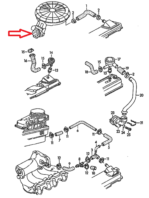

    Цитата Сообщение от vt83c572 Посмотреть сообщение
    HI.Serega подскажи для WAUZZZ8AZLA241846 бендикс стартера, реле стартера втягивающее,по- vag И bosch
    для WAUZZZ8AZLA241846 бендикс стартера, реле стартера втягивающее,Клапан впускного коллектора переключающий (Клапан воздушный) ,Клапан вентиляции картерных газов по- vag И bosch
    буквы двигателя? 1990 Audi 80 1.6 , PP , 70 ,см³ 1595
    WVWZZZ3BZYP445183 Код автомобиля: 3B2335 Код КПП : EAB 25.05.2000
    035911335C - бендикс
    026911287 - втягивающее
    без понятия
    На картинке есть?
  12. #13292
    17.12.2011
    Минск
    112
    Спасибо +
    Отправлено: 21
    Можно
    Пофиг на рынки.
    без понятия
    На картинке есть?
    да 17 , 14. Да ещо на картинке в самом верху пластиковый корпус круглый
    регулятор или крпус этой кастрюли круглой
    да 17 , 14
    В применимости этих клапанов нет мотора PP
    028129101D - №17
    076129101 - №14
    Насколько я понял - он идет только с корпусом фильтра
